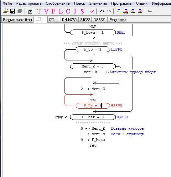

SVN, как убрать дребезг кнопки "вверх". Кнопка "вниз" замечательно работает - переключает последовательно по одному пункту, независимо от времени нажатия. "Вверх" стремится перескочить несколько строк и при удержании сама передвигает курсор.
Предупреждая ответ - кнопки менял местами, суть проблемы не меняется.
Увеличивал постоянную дребезга N_dreb - увеличивается время реагирования, но дребезг остается.

СообщениеДобавлено: 07 июн 2017, 17:19
:D
«Дело было не в бабине, … сидел в кабине!» (С)
Банальная невнимательность после копирования процедур… :oops: в прошивке исправлено.
Programmable timer.hex [50.14 КБ]
VSA, на скрине то, что нужно исправить отмечено красным… вместо 0 поставить 1 (как на картинке).
Страница LCD:
1.png [ 19.18 КБ | Просмотров: 20192 ]

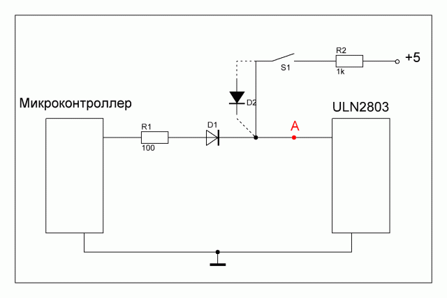

Доброе утро.
SVN мозг бунтует и подсказывает что, что то не так во взаимосвязи двух модулей.
Первое
Первоначальный вариант без диода Д2.
Вопрос следующий что будет в точке А если одновременно будет подан сигнал с микроконтроллера и ручного управления? Мозг говорит что в первоначальный вариант не есть правильно и предлагает поставить второй диод.
Правильно ли это?
