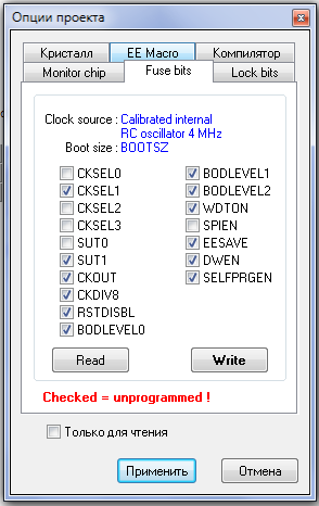

Пока вот, что. Реализовано управление ИК-диодом с порта РD1. Пачка посылки составляет четыре одинаковых байта, потом пауза 111 мс и снова посылка кода и снова пауза и так постоянно. Меандр 38 кГц. Выход РD1 начнёт работать, если перед подачей питания на МК, установить перемычку между общим проводом и портом РD0. Если необходимо отключить порт РD1, убираешь перемычку и перегружаешь МК. Пока вот так.
Попытайся сделать приёмник.
Было немного времени, для эксперимента. Посмотрел, что получается на выходе TSOP. При видимости ИК-диода, на выходе 3,7 вольта, если закрывать луч, на выходе 4,7 вольта.
Фьюзы настроены на 4 МГц от внутреннего генератора.
4 МГц.png [ 22.2 КБ | Просмотров: 20545 ]

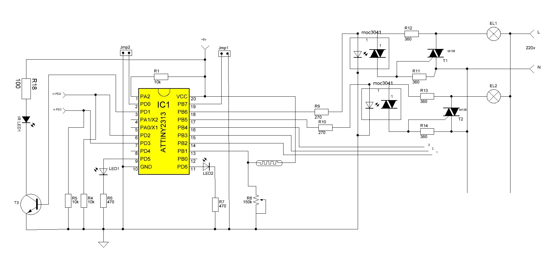

SVN . Вот по такой схеме мне собирать,да?
схема2.JPG [ 129.81 КБ | Просмотров: 20520 ]
Последний раз редактировалось Akademik 12 фев 2013, 18:36, всего редактировалось 3 раз(а).
СообщениеДобавлено: 11 фев 2013, 21:28
Почти. :-) Перемычку №1 нужно к земле подтягивать. Управление ИК-диодом, необходимо сделать через транзисторный ключ. Остальное вроде нормально.
СообщениеДобавлено: 12 фев 2013, 17:56
Сообщения: 300
Схему исправил. :-) Буду пробовать делать приемник. :-)
СообщениеДобавлено: 12 фев 2013, 19:20
В базу Т3 необходимо обязательно поставить резистор (ограничивающий ток базы), 1 кОм вполне достаточно. Иначе порту МК и Т3, не поздоровится. ;) Наминал резистора R18 предполагаю, многоват. Он зависит от расстояния ИК-диода от приёмника.
