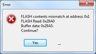

что то не получается с прошивкой при проверке ошибка.

вот такая хрень выходит ни чего понять не могу.

Это при заливке прошивки? На портах РВ4, 5, 6 (проверка тэнов), не чего не подключено?

у меня внешний программатор
это когда уже проверка идет.
у меня в программе можно выбрать 32, 32A, 32L так как у меня A я и выбираю A

Не понял… кто кого проверяет…? ничего не могу сказать. :roll:

после того как записалось идет верификация, вот эта ошибка в начале верификации вылазит штуки 3 сообщения с разными адресами
склоняюсь все таки к тому что процессор дифективный.

Тут я тебе не помощник… я работаю только с АВ. А как тогда вначале прошивал? Всё ведь было нормуль. Может фьюзы прошил не те… попробуй их считать и посмотреть.
