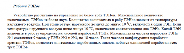

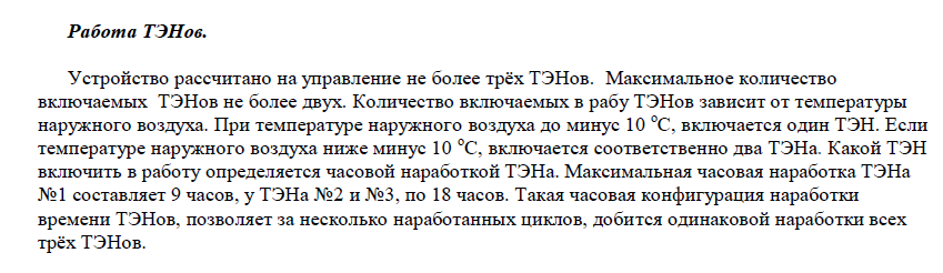

у нас три тэна, я имитирую нагрев все срабатывает и отключается но когда включается, то включаются постоянно 1 и 2 тэн. а хотелось бы что бы и 3й работал или идет наработка времени. Команда на включение идет одновременно на 2 канала, небольшую задержку между включениями тэнов
СообщениеДобавлено: 20 янв 2016, 15:51
СообщениеДобавлено: 20 янв 2016, 15:52
чтобы избежать скачков при одновременном запуске двух тэнов.
SVN а какая должна быть наработка чтобы включился в работу 3й тэн?

1.png [ 32.92 КБ | Просмотров: 12543 ]
Последний раз редактировалось SVN 20 янв 2016, 16:25, всего редактировалось 1 раз.
СообщениеДобавлено: 20 янв 2016, 16:04
если правильно понял установлена следующая наработка:
1 - 9 часов
2-3 - по 18 часов.
Завтра залью самую последнюю и буду вплотную датчиками заниматься для тестирования реального так сказать.
отрабатывается включение отключение очень четко по показанию. в качестве нагревателя фэн от паяльной станции использовал.

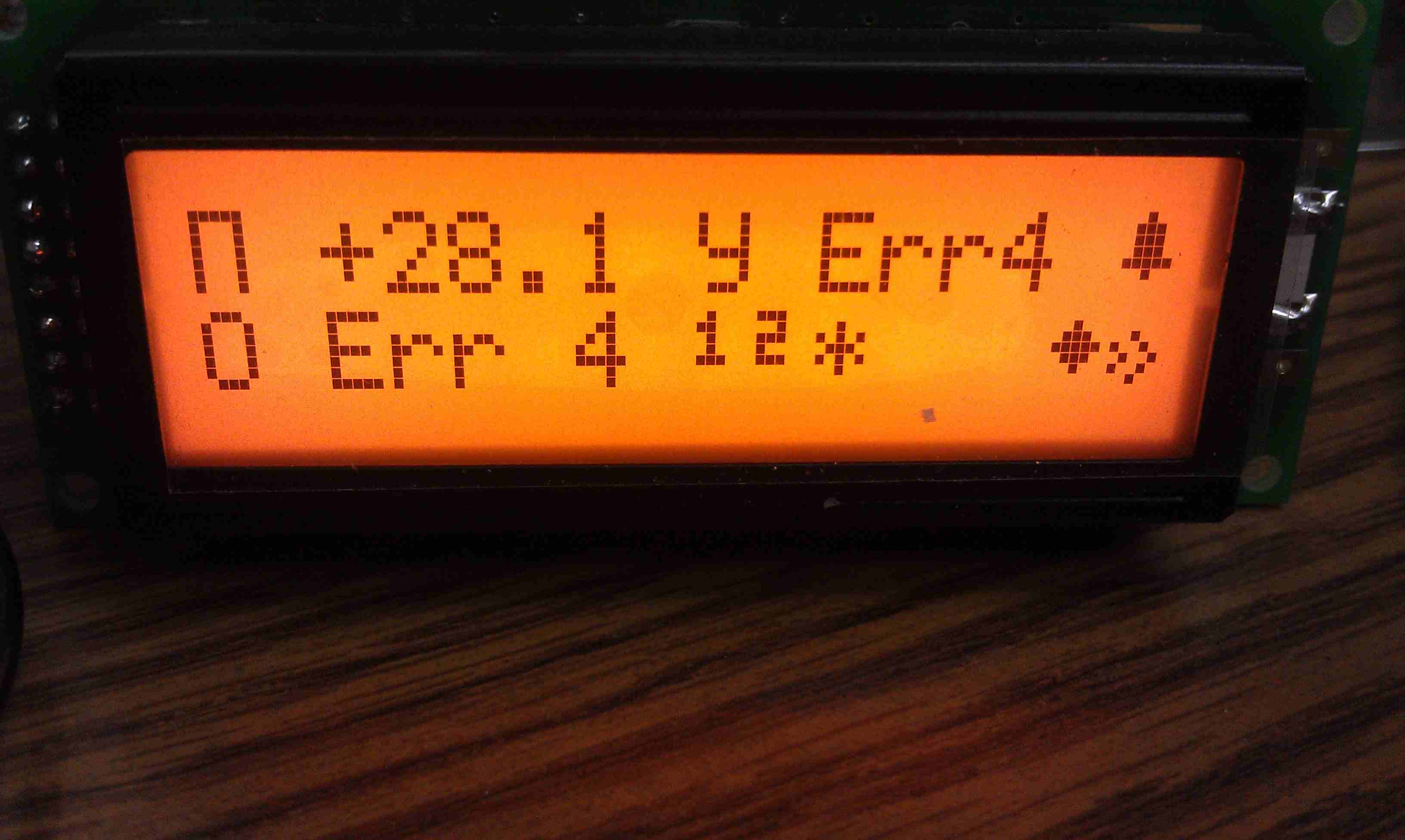

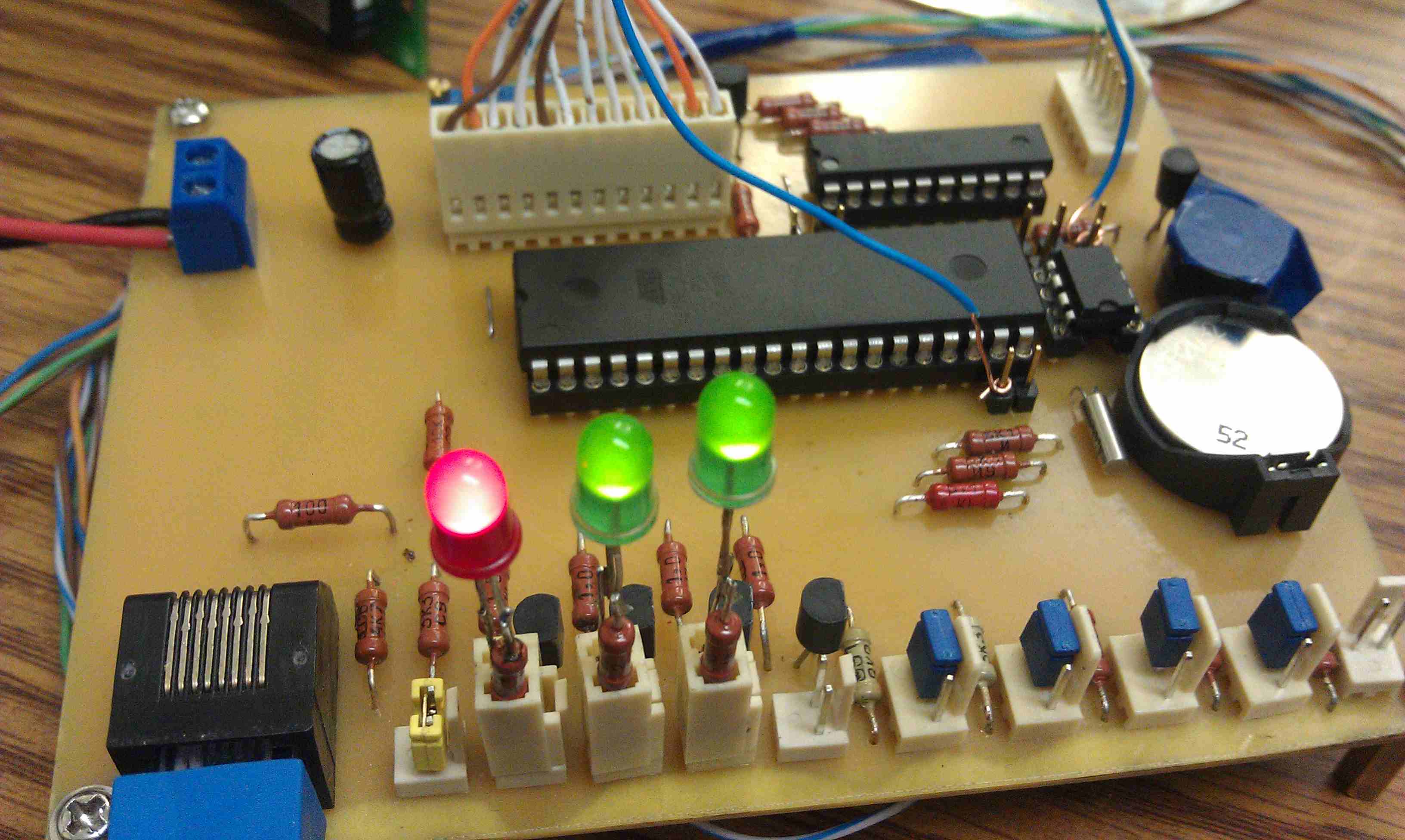

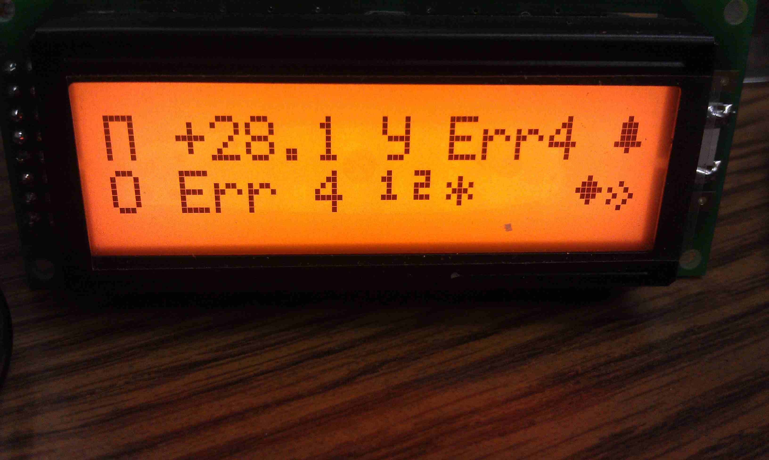

Вот пара снимков
Залита предыдущая прошивка.
Подключен один температурный датчик.
Выбран эконом режим и выставлена температура теплоносителя 35С. Остальные параметры по умолчанию.
Красный светодиод сигнал управления насосом 2 зеленых, первый и второй тэн.
4 синих и одна желтая перемычки, эмитируют работу датчиков. Синие наличие питания, желтый датчик протока.
синяя карявая перемычка на МК справа, это тумблер включения насоса, (функция добавлена в процессе тестирования)
Писчалка заклеена изолентой что бы тише писчал. Тестирую на работе.

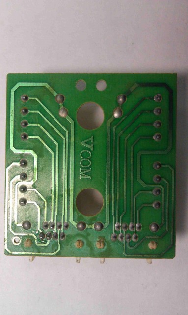

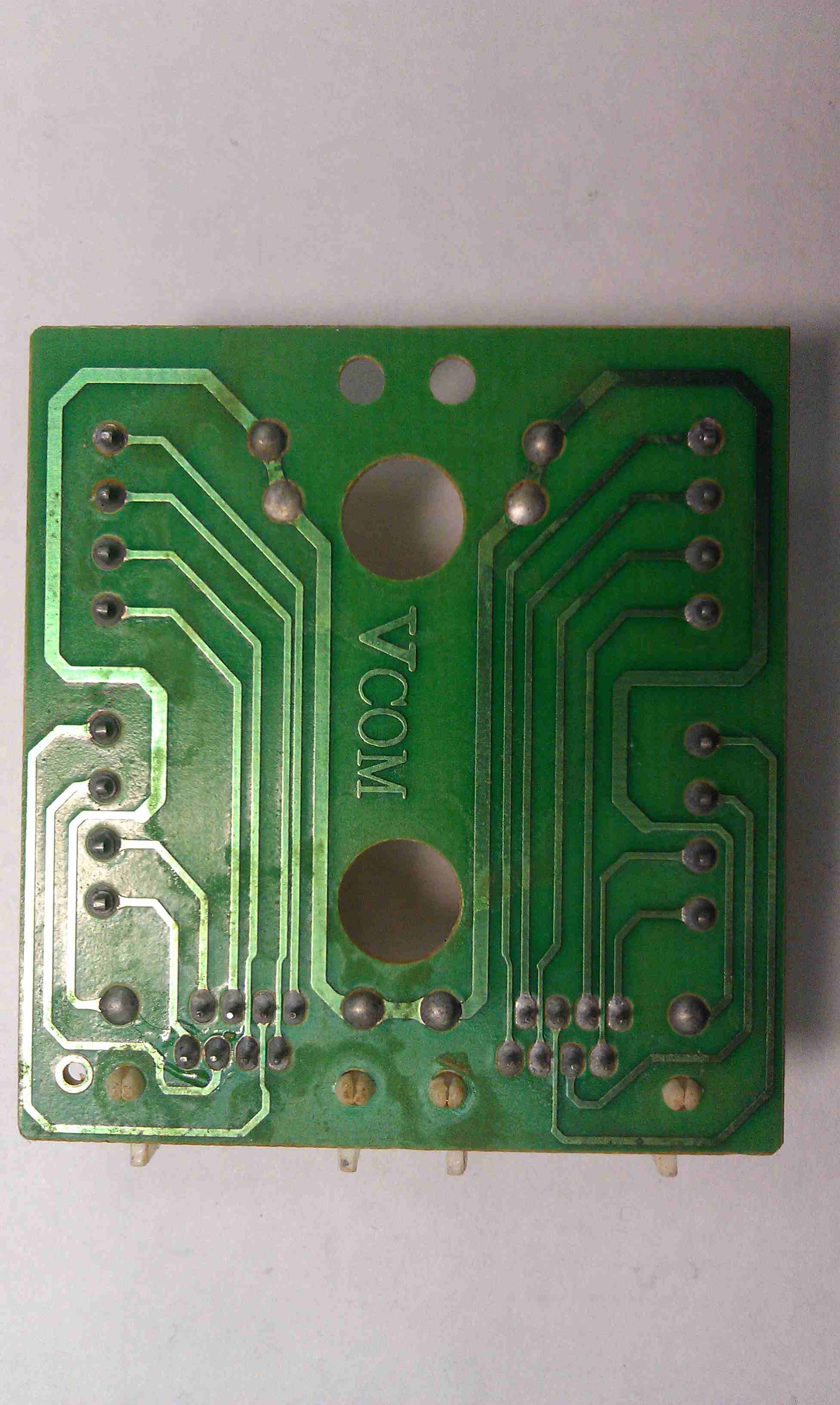

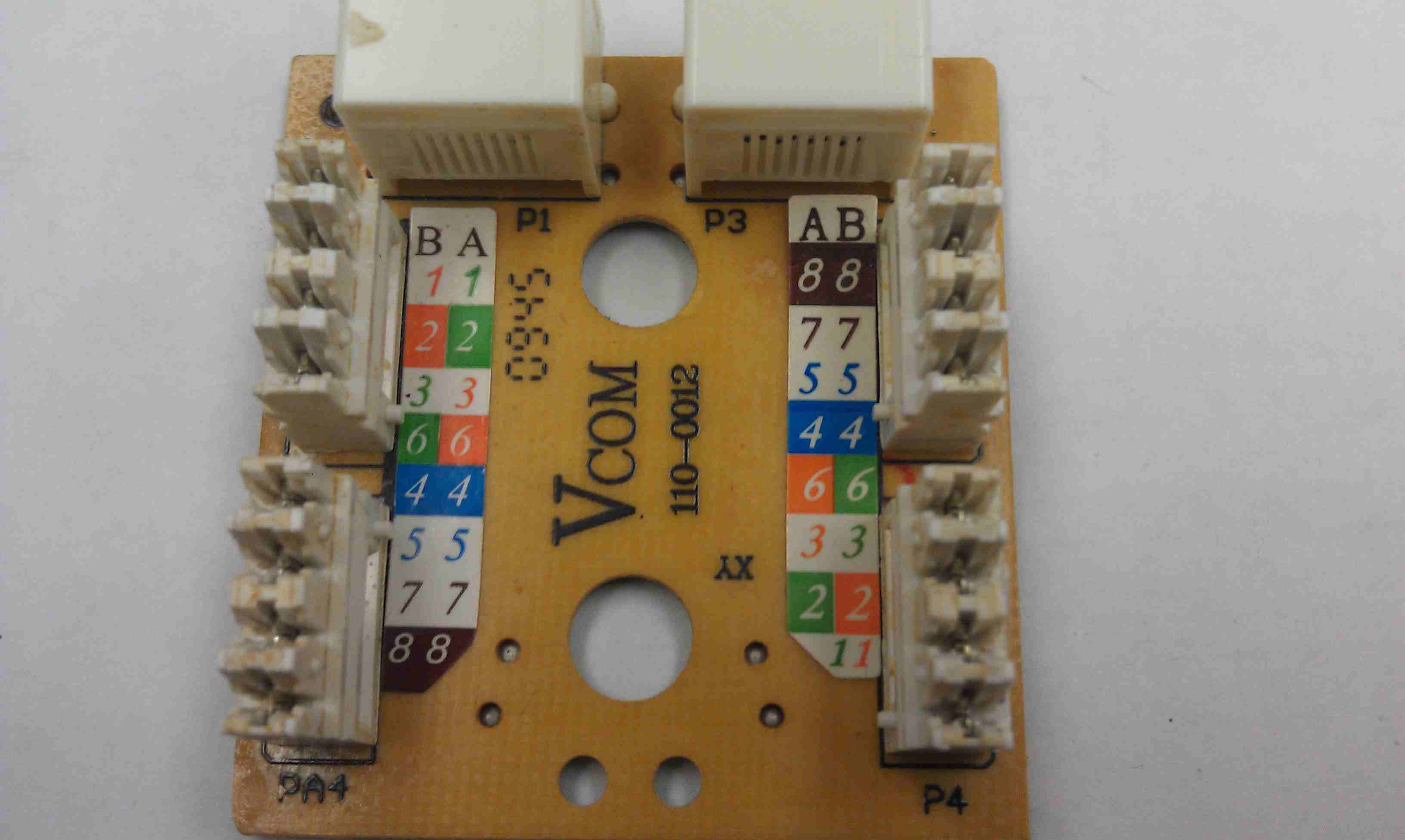

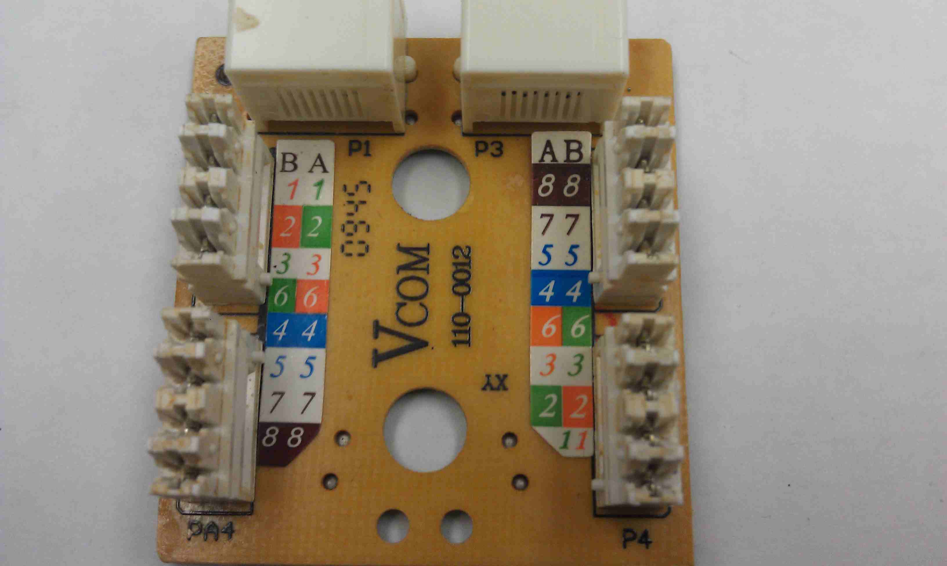

SVN подскажи как лучше сделать:
Ниже фотки розетки 2 независимых порта, нужно завести кабель запаралелить оба порта (один в один) и вывести на 3й порт.
1 вариант с обратной стороны запаять перемычки
2 вариант изголиться и расшить цельный кабель
Проблема в том что по диагонали провода будут. расшивать сложно, но кабель будет целый.
IMAG2651.jpg [ 291.74 КБ | Просмотров: 12499 ]
IMAG2647.jpg [ 186.32 КБ | Просмотров: 12499 ]
