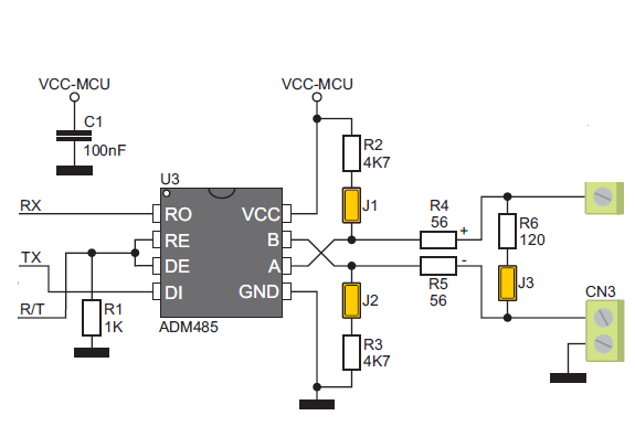

Вот универсальная схема, подходит для любого устройства:
1.png [ 20.23 КБ | Просмотров: 14776 ]

я выше скидывал такую схему тока нарисовал ее а не кусок из...
Тогда я остановлюсь на ней. буду себе делать такую.
витую экранированную нужно или можно как всегда стандартной обойтись?

А В и земля. можно усеченную витуху использовать. 2 пары.

SVN у тебя какой чип стоит SN75176 или ADM485?

упустил. смотрю пару схем абсолютно одинаковые только чипы разные.
накидал платку.
на плату контролера может лучше развести?

Как угодно… это не принципиально.
