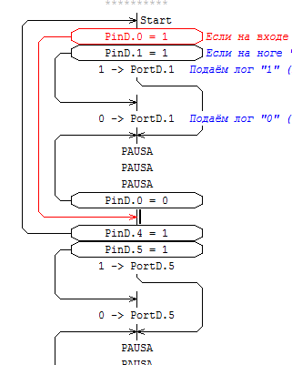

СообщениеДобавлено: 19 фев 2013, 17:33
Твой алгоритм такой: опрос второй кнопки будет производится только после отпускания первой кнопки, и то только один раз. Но так как МК эти действия производит очень быстро (4000000 тактов в секунду) То естественно ты не успеваешь нажать вторую кнопку, для выполнения последующих действий. Если бы ты, не отпуская первую кнопку, нажал вторую а первую потом отпустил, тогда твой алгоритм бы отработал до конца. Таким образом, необходимо после опроса первой кнопки, необходимо опрашивать вторую, если даже она и не нажата. Во, наплёл. :D Ход мысли понятен? :-)
СообщениеДобавлено: 19 фев 2013, 17:46
Сообщения: 300
:D Ход мысли понял,и то что опрашивать ее надо после первой,но вот как начать опрос второй кнопки? Просто так же продолжить алгоритм или надо его начинать с "метки" или "вершины блока" ?
Пока попробую сам разобраться. :-) ;)
СообщениеДобавлено: 19 фев 2013, 18:25
1.png [ 9.06 КБ | Просмотров: 19461 ]
СообщениеДобавлено: 19 фев 2013, 18:40
Сообщения: 300
SVN . У меня получилось!!!!!!!!! :lol: :lol: :lol: Проверь пожалуйста,так правильно?
СообщениеДобавлено: 19 фев 2013, 18:42
Сообщения: 300
SVN! Спасибо за образец!!!! ;) Щас сравню,вроде я так же сделал. :-)
P\S: Всетаки я еще способен развиваться... :oops: ;)
СообщениеДобавлено: 19 фев 2013, 19:29
Сообщения: 300
У меня еще вопрос. :-) Как писать коментарии.? :oops:
СообщениеДобавлено: 19 фев 2013, 20:05
Мануал в АВ читал? Там ведь всё написано. Кнопка Tаb а в условном переходе Shift + Tab. ;)
Понял разницу, твоего и моего примера? Твой немного не корректно написан, хотя и работать будет.
