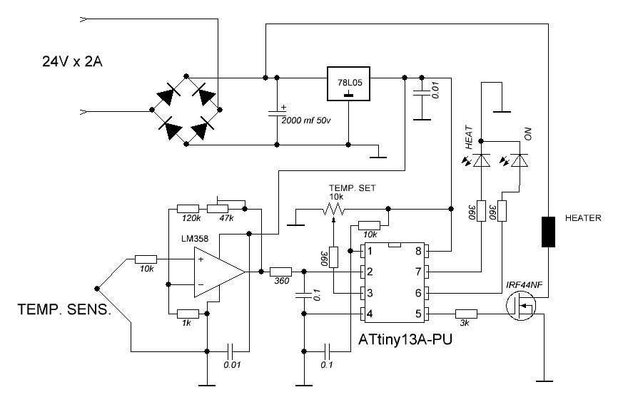

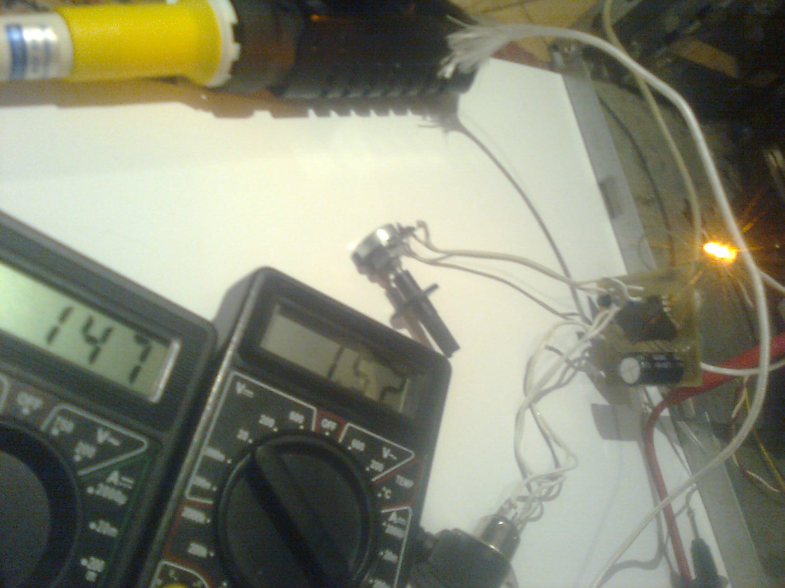

Моя первая разработка на МК :lol: :lol: :smile:
Паяльник от станции ZD-929А, температура задается переменным резистором.
Пока что проверял питая от компа 12в максимальный ток 2,26A нагрел до 220 C вроде держит +/- 15 С
Программа написана в АВР студио 5 и находится в прцессе разработки, на данный момент выглядит вот так:

никто не хвалит :bumbed: Похвалю себя сам :congrats: Новая версия прошивки скоро будет готова :lol: (ну или неочень скоро :))
Планирую реализовать:
+Исправить программно кое какие физические недостатки конструкции (подсказка "резистор")
+Защита от зависания мк
+Более точное измерение температуры(засчет adc nois reduction)
+Контроль перегрева (если паяльник греется а температура неподнимается)
+Умный ШИМ подогрев (держать как можно близкую температуру к заданой)
+автовыключение при работе более 2 часов.

Имхо для такого алгоритма. МК не нужен.
Если уж МК то примените ПИД. И будет держать +- 1 разряд ацп.

Визде советуют 260 С но у меня три разных припоя (года 2000 с канифолью, новый китайский блескучий :lol: с какимто флусом, и крупные капли припоя от советского телека "КВАРЦ" так вот все они начинают плавится при 260 и паять просто ужасно при такой температуре я выстовляю на 300 330 на станции но по термопаре выходит 330 - 370 вот тогда другое дело припой жидкий и текучий.
