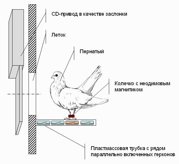

Мне так понравилась идея с приводом от сидюка, что я не удержался и дофантазировал дальше.
Внимание, конструкция из разряда "очумелых ручек"! Испытывать вначале на больных и старых голубях! :smile: golub.png
golub.png [ 20.52 КБ | Просмотров: 32292 ]
Работает это так:
1 голубь подлетает и садится на жердочку.
2 если голубь "свой", то магнитиком он замыкает один из герконов.
3 геркон спарен с кнопкой "вьехать/выехать" и при замыкании начинает заезжать каретка, открывая леток.
4 на приводе стоит упор мешающий каретке до конца закрыться. Привод пытается несколько раз дотянуть каретку (ну по крайней мере мой LG так делает) за это время голубь должен успеть попасть во внутрь.
5 привод, поняв тщетность попыток затянуть каретку, возвращает ее в исходное открытое положение (ну по крайней мере мой LG так делает) - цикл закончен.
А главное, никакой электроники и паяльника!
