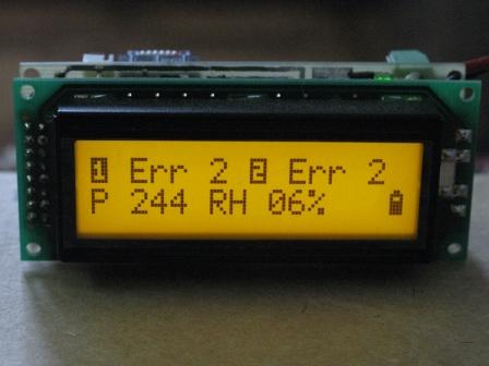

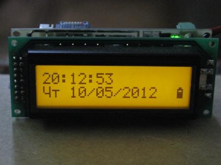

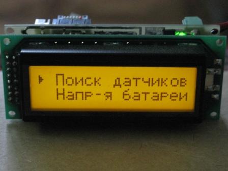

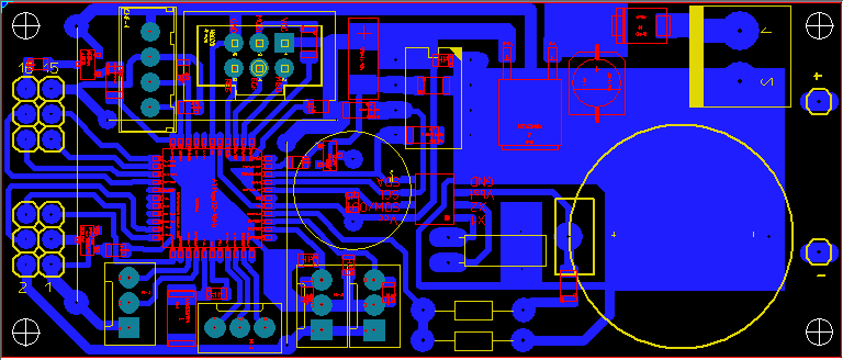

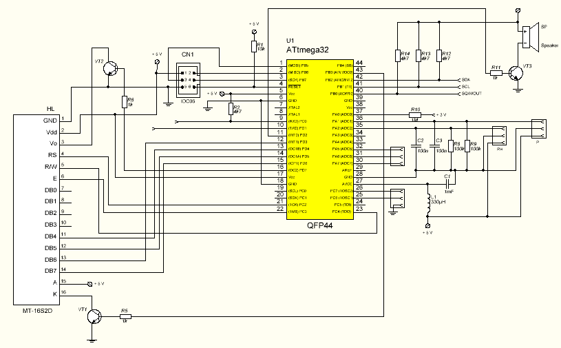

Вот устройство, которое сейчас разрабатываю. Для чего? Да вот решил сделать себе «на работу» устройство, которое может быть многофункциональным и удобным. МК использую ATtmega32, чтобы размер памяти хватило для всего того, чего захочется засунуть. Жаль только то, что размер ПП ограничен и поэтому не все выводы пришлось развести. Но думаю, что для основных нужд хватит. Индикатор использую МТ-16S2D (2 строки по 16 символов). Имеется 5 кнопок управления. Что в программе уже присутствует: опрос и вывод на индикатор времени, дня недели, месяца и года с микросхемы «часы-календарь DS1307» - это один экран, второй экран отображает температуру от двух датчиков DS18B20, атмосферное давление (датчик МРХ4115А) и влажность (датчик HIH-4000-004), так же на обоих экранах присутствует индикатор напряжения батарейки часов, значок будильника. Есть меню настройки которое имеет пока 4 экрана. 1 – Установка часов; Установка будильника; 2 – Режим выходов; Ручное управление (выходами); - алгоритма второго экрана пока нет; 3 – Поиск датчиков (для 4_х DS18B20 находящихся одновременно на шине, задействовано для двух, остальные отключены); Напряжение батарейки (просмотр напряжения в вольтах); 4 – Яркость подсветки LED (от 0 до максимума); Контрастность LCD (от минимального до максимального). Ну вот пока и всё.
для просмотра картинок, кликни на значок вопроса.
Вот так пока выглядят основные экраны:
IMG_1967.JPG [ 25.87 КБ | Просмотров: 34041 ]
IMG_1966.JPG [ 27.02 КБ | Просмотров: 34041 ]
Схема.png [ 34.39 КБ | Просмотров: 34041 ]

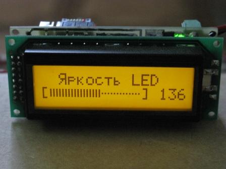

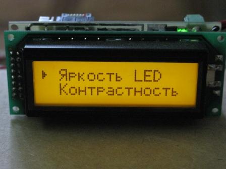

А это некоторые экраны меню:
IMG_1972.JPG [ 26.55 КБ | Просмотров: 34030 ]
IMG_1971.JPG [ 27.22 КБ | Просмотров: 34030 ]
IMG_1970.JPG [ 26.95 КБ | Просмотров: 34030 ]

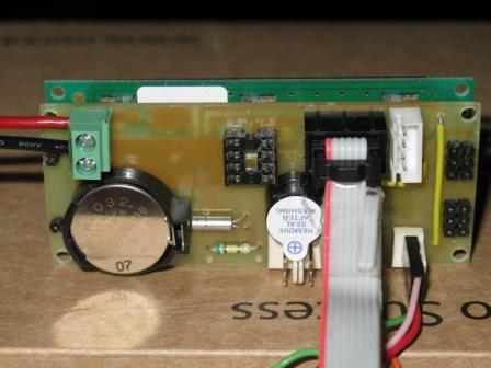

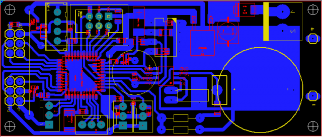

А это вид сзади:
IMG_1976.JPG [ 31.51 КБ | Просмотров: 34030 ]
ПП.png [ 30.63 КБ | Просмотров: 34024 ]
Программа пишется на АВ.
