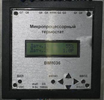

Читая ваш форум, наткнулся на сенсорную панель и подумал: "а почему бы не заменить клавиатуру контроллера на сенсоры?" но как это зделать не знаю...
Вопроссы к знатокам:
1. Как сенсорную панельку, обсуждаемую здесь на форуме, подключить к контроллеру bm8036?
2. После долгих поисков нашел в нете вот такую штуку http://microsin.ru/content/view/1284/44/ это модуль для передачи RS232 по каналу блютуз. Хочу совместить сей девайс с bm8036. У кого какие мысли по этому поводу?
3. Все выходы контроллера 220В переменки, это не очень удобно, вот и вопрос: как снять управляющий сигнал и подкючить релюхи для комутации нужного тока?

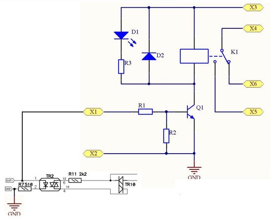

Комментарий к файлу: Это здесь показана наверное, я правильно понимаю? а что означают х1 х2 х3.... ???

SVN говорил что можно сделать так: сенсорная панель управляет релюхами или мосфетами которые установлены вместо кнопочек. хотелось бы узнать об этом поподробнее.

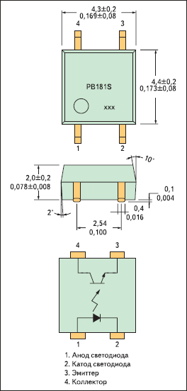

89p4.png [ 21.21 КБ | Просмотров: 44474 ]
вот транзисторный оптрон, рисунок, скажите пожалуйста какую ногу куда подсоединять? да и какой оптрончик мне более подойдет?

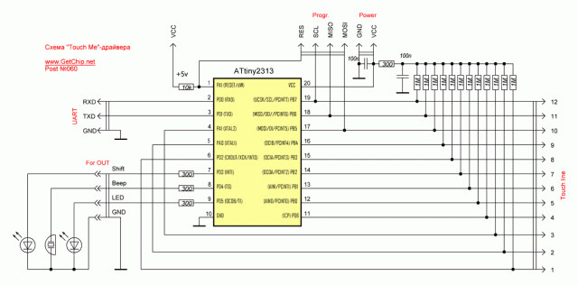

060-touch-me-driver-shem-640x316.gif [ 29.39 КБ | Просмотров: 44474 ]
Скажите пожалуйста как сюда подключить 7 оптронов, которые заменят кнопки контроллера?

есть рэле на 220 вольт переменки обмотка. сразу на дин рейку. Для Вас оно безопаснее будет на 12В цепи комутировать.

Данный вариант девайса на ATtiny2313 способен управлять 4_мя нагрузками, у Вас же, 7 кнопок. Если Вы сможете написать мод для этого или другого МК, то тогда есть смысл в переделке, если нет, то искать человека для данной работы.

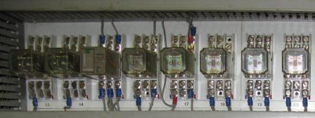

Что касается управления разным родом напряжений. Анатолий как всегда совершенно прав, лучше подключить к 8036 реле с обмоткой на 220VAC, а ими управлять, чем угодно. Кстати у меня так и сделано и работает прекрасно.
IMG_1502.JPG [ 25.25 КБ | Просмотров: 44471 ]
IMG_1499.JPG [ 29.24 КБ | Просмотров: 44471 ]
