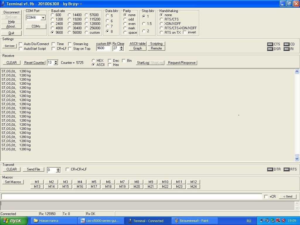

Комрады! Начинаю изучать МК (Atmeg'у). Получил вопрос/заказ. Можно ли это устройство подружить с ПК.
Возможно, речь о применении микроконтроллеров здесь вообще и не идет))) Я просто пока сам "немного запутан")
Задача - выводить данные веса на ПК (хоть в блокнот писать, хоть в терминал) в моменты времени, когда вес изменяется.

В инструкции же всё есть по подключению. Хотя нужно сверится с наличием опций в Вашем экземпляре. На стороне ПК нужна спец. программа. По поводу неё есть два варианта: либо связаться с производителем, либо написать самим, благо в инструкции есть формат посылок.

Не могли бы помочь с написанием программы!
Сейчас буду смотреть постоянно ли он данные в КОМ порт выдает

сейчас соединю и программой terminal проверю!

Вы программированием хоть в какой-то мере владеете ? Предпочтения по языку/компилятору есть ? В смысле, я вам заготовку накидаю, а дальше сами допилить сможете ?

UnKaiF. Честно говоря давненько было... Был бы благодарен и за простенькую программу - чтобы просто выводило каждые 3 сек, к примеру.
Предпочтение к C, т.к., возможно под linux'ом будет работать
