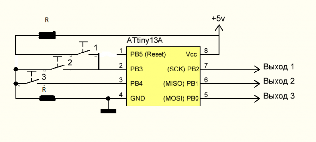

Здравствуйте уважаемые ребята Евгений помогите пожалуйста кто сможет поправить прошивку ,на микросхеме attiny13 есть исходник нужно чтобы было три кнопки +три выхода я нашел только на две кнопки +два выхода
исходник.rar [192.46 КБ]
 Заголовок сообщения: Re: Три кнопка + три выхода на attiny13
СообщениеДобавлено: 27 сен 2016, 19:00
Код исходника на Си… исправить его не смогу. Могу написать свой код по описанному алгоритму.
ЗЫ. Но нужно ещё понимать, что такое устройство требует задействовать вывод RESET как обычный порт. Таким образом перепрошить МК обычным программатором не получиться.

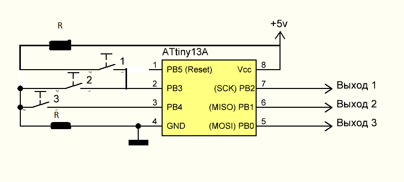

я конечно могу дописать, но чота логика немного не понятна.... опиши, что конкретно нужно...
СообщениеДобавлено: 01 окт 2016, 22:53
Button.hex [848 байт]
1.png [ 13.66 КБ | Просмотров: 42447 ]

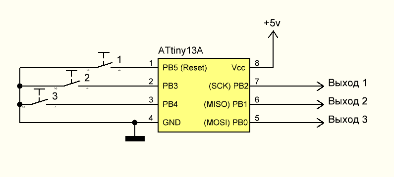

Могло быть куда проще...
1.png [ 15.85 КБ | Просмотров: 41486 ]
