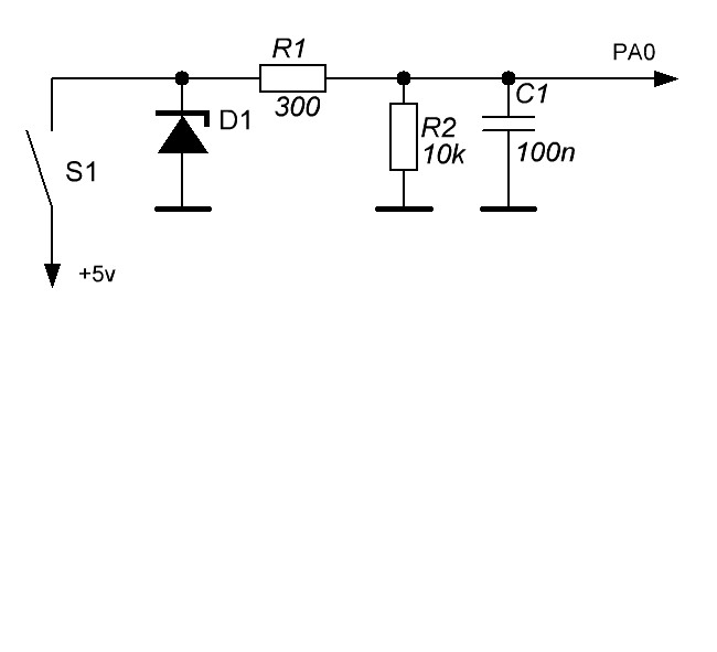

СообщениеДобавлено: 27 июл 2015, 11:46
Схема устройства (без регистров сдвига):
схема.png [ 32.16 КБ | Просмотров: 18178 ]
схема.zip [45.3 КБ]
Тестовый вариант программы готов. Есть желание потестить? :-)

Datchik.JPG [ 19.58 КБ | Просмотров: 18137 ]

СообщениеДобавлено: 28 июл 2015, 01:58
Всё таки забыл описать ещё несколько моментов… :-)
Неисправность датчиков определяется ещё и по длительному удержанию контактов сработанных датчиков. У S1…S6 – 120 сек., у S7 и S8 – 240 сек.
Не написал и об отключении подсветки дисплея… если устройство находится на главном экране более 60 сек. – подсветка выключается. Подсветка включится при входе на другие экраны.
Вот пока всё… может ещё что вспомню… 8-)
