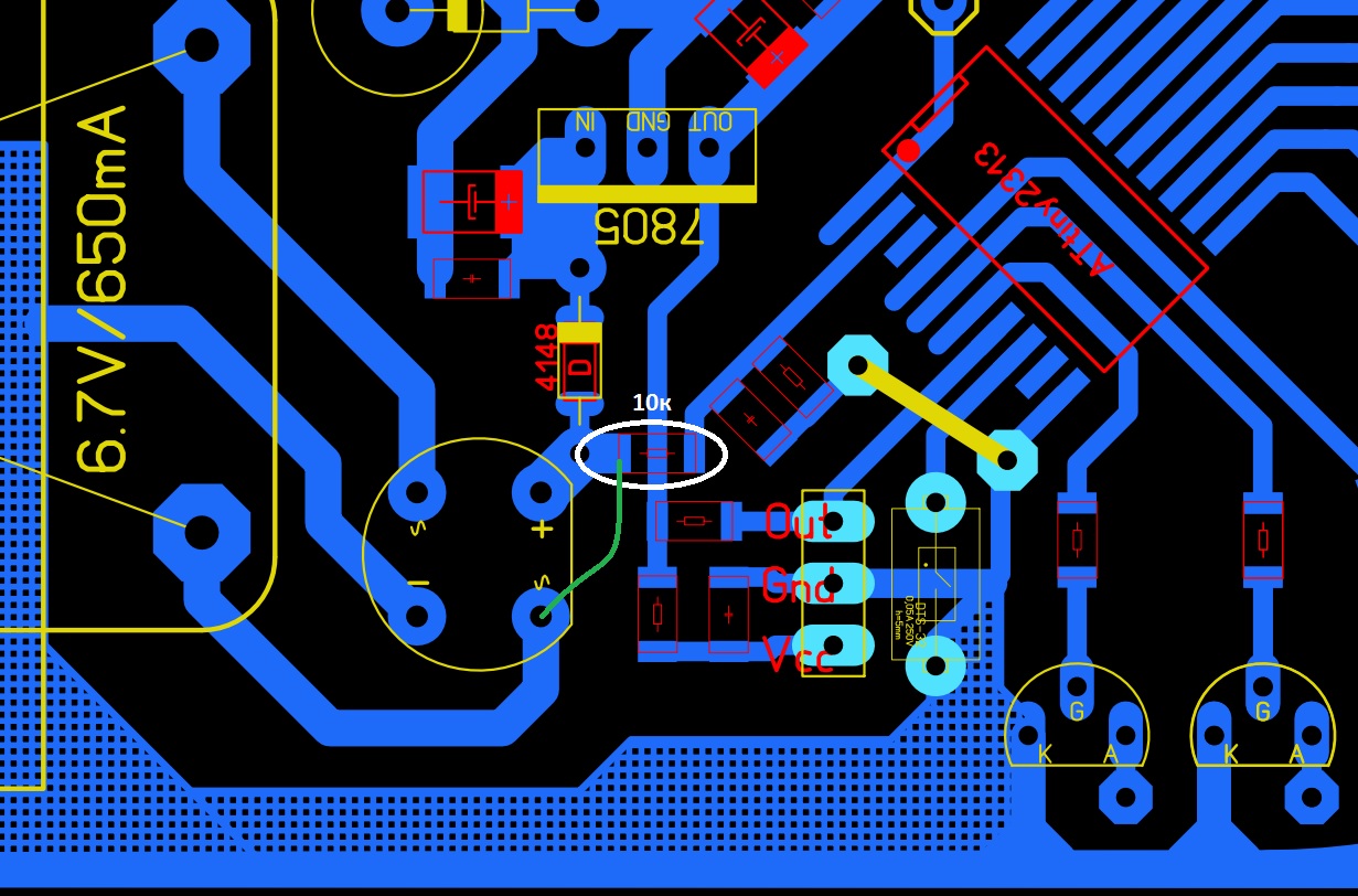

Здесь у меня делитель 10К и 10К на землю. Если взять как показанно зелённым с переменного на сопротивление можно оставить 10К?

Считаю, что синхроимпуль лучше брать как у тебя, после диодного моста. Так как он будет чётче показывать переход через ноль. Но тут есть один нюанс… делитель должен быть рассчитан правильно. А также и рассчитан (или подобран экспериментально), фильтрующий конденсатор данного делителя. Если есть осциллограф, то можно быстро подобрать нужные значения.
Не большое замечание по печатной плате… надеюсь по рисунку всё это видно.
1.png [ 120.62 КБ | Просмотров: 28488 ]

Синхроимпульс лучше подавать напрямую без делителя (конечно, нужно в линию синхронизации включить сопротивление 2-4 МОм). В этом случае фронт синхгоимпульса будет резким и максимально близко к переходу через ноль.

После нескольких попыток подобрать конденсатор и делитель всё-таки сделал как ты сказал (взял от 220 через 6 Мом синхроимпульс).
