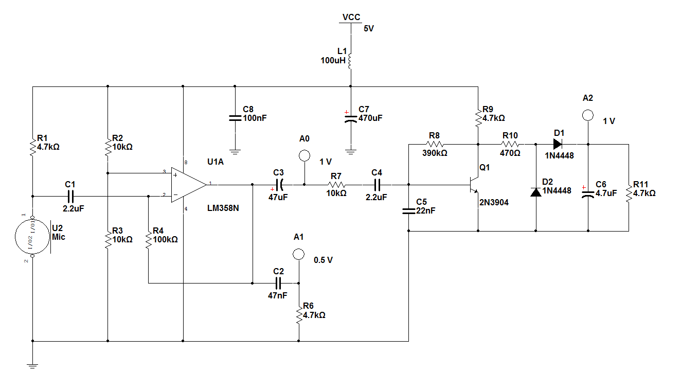

Попробовал набросать цветомузыкальный вариант, но пока много недочетов с аналоговой схемой.
Макет слепил на пяти лентах по 18Led на время отстройки.
Если в двух словах, то сейчас сигнал на А0 идет с линии, А3 с фнч с детектором, А1 с фвч. Схема дурная и нестабильная, поэтому пока не выкладываю.

Будут ли в конечном итоге задействованы все 12 каналов? и с каким максимальным числом пиикселей?
Было бы неплохо взглянуть на схему, хоть и на стадии проектирования, т.к. непонятно по входу А2.

Цветомузыкальный вариант на 6 лент по 20 пикселей.
sketch_may04a.zip [2.68 КБ]
Комментарий к файлу: Схема аналоговой части
Meteor.jpg [ 151.59 КБ | Просмотров: 38895 ]
