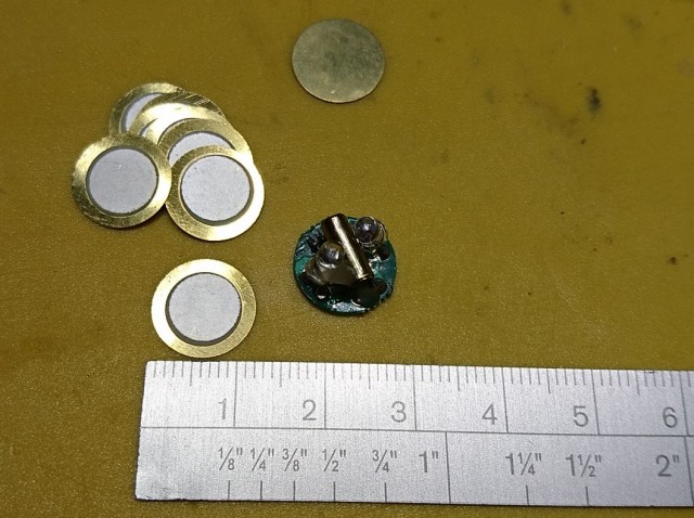

rioi, полностью поддерживаю вашу идею бюджетного сигнализатора и конечно же поддержу тестированием.
Для меня тип контроллера не важен, все таки не каждый год (два и три :) ) сигнализаторы собираю, можно и прикупить tiny24.
Касательно основного датчика:
По SW-520D могу сказать толь одно - покупал я как то 2 шт. у китайских друзей (первый мой заказ на алике)
DSC_0808.JPG [ 141.21 КБ | Просмотров: 20990 ]
я так понимаю в них такой же датчик установлен, так вот он грубоват мне показался. Срабатывал при значительной вибрации кончика спиннинга, а на практике "белая" рыба ловилась и на более слабых поклевках. Поэтому не хотелось бы его использовать. Конечно же это не вердикт для SW-520D, может у меня такое попалось. Если что могу прикупить на али десяток именно SW-520D для будущих тестов. Для сравнения, на моих сигнализаторах установлен SW-520D или что то другое, с размерами ф3,2 L=8,6 мм. А какими размерами ваши SW-520D?
Конечно же огромный "+" у SW-520D - это компактность и простота установки, что не скажешь про пьезо.
Но с другой стороны как то прикупил (там же) жменю пьезо ф12 мм за доллар, которые можно просто впаять консольно на плате с капелькой олова на конце.
DSC_0809.JPG [ 201.53 КБ | Просмотров: 20990 ]
Как я понимаю все таки, даже мелкое, пьезо более информативнее чем SW-520D и линейно к вибрации.
rioi, а возможно как то объединить в один пьезо-бузер и основной датчик и с него же звук?

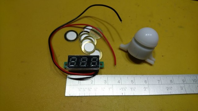

Вольтметр:
Если честно, не хочется в бюджетный сигнализатор ставить довольно таки не маленький вольтметр.
DSC_0810.JPG [ 69.23 КБ | Просмотров: 20990 ]
А если при включении на 1 сек. показывать цветом (синий 60-100%, зеленый 30-60%, красный <30%), это если на тини 24, или количеством мигания (от одного до пяти раз) одного светодиода - если на тини 13.

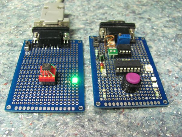

Нашел 4-е ATtiny13V.
Спаял отладочную платку.
Как в универе на лабораторке помигал светодиодиком.
Дело пошло.
13 V_3_600.jpg [ 86.08 КБ | Просмотров: 20941 ]
