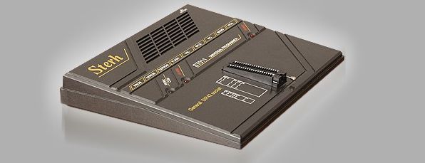

В таких случаях (хотя если честно признаться совершенно не помню последний) уношу микроконтроллер на работу и исправляю ситуацию программатором Sterh-011 Sterh.jpg
Sterh.jpg [ 21.31 КБ | Просмотров: 22403 ]
СообщениеДобавлено: 11 дек 2018, 12:03
Сообщения: 292
Откуда: CYBERSPACE
Попробую еще один кристалл на дефолт...
Тоже не пользуюсь дипами только соиками с переходничком...
Перепаял на переходничек другой микроконтроллер. Фьюзы как и положено по дефолту - 9,6 мГц и делитель на 8 запрограммирован. Пьезик настроен в резонанс при osccal_EE = 60

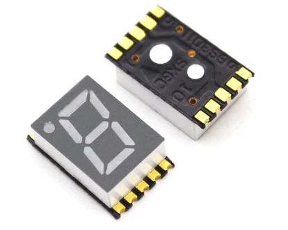

Все ни как не могу избавиться от старой идеи использования алс, напрмер алс314:
https://www.chipdip.ru/product/als314a
Нет не именно их, а что нибудь посовременней типа:
https://ru.aliexpress.com/item/10-1-0-3 ... kAJ3Fp&s=p
Получается 66 рублей за штуку.
Габариты:
https://static.chipdip.ru/lib/195/DOC000195340.pdf
И использовать их по одной. Так выводить информацию тоже можно. Сначала выводим вольты, потом зажигаем точку и дальше милливольты. В три приема.
Можно выводить номер спиннинга, уровень чувствительности, громкость, тон звука, ...
К танькам тринадцатым и восемьдесят пятым не прикрутишь, а вот к 24 вполне. А к какой нибудь меге, например 328 можно и два... индитакеры.jpg

Согласен, этим одним сегментом многое можно показать, та впринципе - всю информацию. Хоть время с датой.
rioi, а возможно управлять динамической индикацией двумя сегментами с ОА и ОК по одним и тем же 9ти линиям?
Вот только наверное по объему кода дохрена выйдет...
