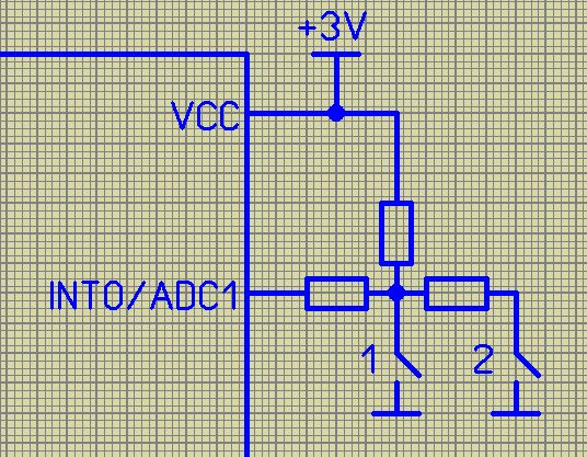

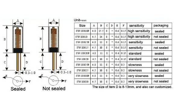

Можно сделать так:
К основному датчику (№2 на схеме) добавить датчик 1.
Основной датчик на поклевку выбрать самым чувствительным.
Дополнительный должен быть грубым.
Во время срабатывания включать АЦП.
Для выключения сигнализатора сигнал с АЦП будет равен 0, при поклевке отличным от нуля.
Быть может так?

Добавляем еще одну такую же кнопку, только перевернутую на 180 градусов. Будет срабатывать при забросе. После ее сработки микроконтроллер ждет прекращения срабатывания датчика поклевки и как только все манипуляции прекратятся сигнализатор включается в работу.
