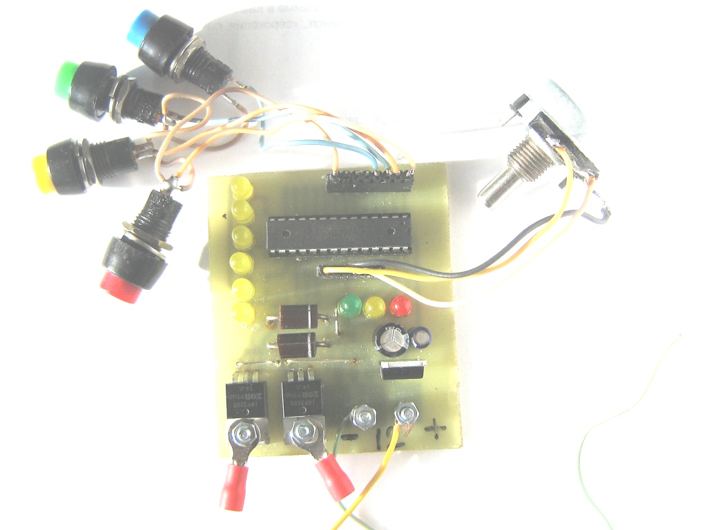

Создал блок управления электрическим двигателем для медогонки. Среди пчеловодов-самодельщиков популярен генератор постоянного тока типа Г108. Особенность его, это возможность использовать в качестве электродвигателя. При подаче тока 12 в. на якорь и на шунт, получаем механическую энергию. При введении в цепь шунта определенного сопротивления (резистор регулировки освещения щитка приборов ВАЗ 2106) происходит изменение частоты вращения якоря. Примечательно, что с уменьшением тока, обороты возрастают, крутящий момент снижается. Возможно ограничение тока на шунт путем организации ШИМа. Блоки управления были созданы на NE 555, 556 на тини13. Наверное и на других элементах. Я решил создавать на ATMEGA8. Выводов предостаточно, Ресурсы для совершенствования -пожалуйста. Теперь, что имеем. Светодиодную динамическую индикацию. Считаю, что 6 светодиодов достаточно для индикации установленного времени, последующей индикации остаточного времени. Установка времени резистором (задействован АЦП ) Видим сколько времени установлено. Оно для работы в хордиальном режиме до 6 периодов по 30 сек - до 3-х минут. Предусмотрен радиальный режим, здесь периоды по 3 минуты, т.е. до 18 минут. Выбор режима выбирается путем нажатия на соответствующую кнопку. В каждом режиме время поделено пополам. Часть медленное вращение, далее повышенная скорость. Просто так работают медогонки. Иначе сразу на большой скорости рамки поломаются. Имеется предварительная откачка. Скажем так, щадящий режим, он без перехода на повышенную скорость. Это у нас третья кнопка. 4 кнопка имеет главное назначение для аварийной остановки -торможение. Торможение есть и при окончании выполнения режимов. Есть плавный пуск. Так-как без него ток при запуске составляет десятки А. Программа писалась на АБ. Допускаю что имеются косяки. На реальном двигателе тестировано, сам замечаний не обнаружил. Сейчас буду пытаться прикреплять файлы. Фьюзы не трогал. Немного дорисовать схему, и фотоснимки. Это чуть позже.

Вот по такой схеме собрано у меня. Для себя торможение не использую. Однако много приверженцев этого. Для того, чтобы торможение примитивно работало, надо поставить последовательно обмотке возбуждения диод. В схеме стоит. Там около 1 А нужен и соответствующий диод. Может чуть больше. Крайне желателен предохранитель. Так при полном отсутствии напряжения на обмотке возбуждения, ток на якоре становится громадным. Видел такую плату. Ремонту не подлежит. Собирая устройство, вы действуете на свой риск. У меня и некоторого количества пчеловодов прослужила система 2 года и ничего. Правда та конструкция была от Владимира Ниуменко и собрана на тини 13.

Вот фотоснимки платы

Плата устройства. Правда там предусмотрено реле для торможения. Не обязательные элементы. Это было в версиях на тини 13.

Опробовал устройство в работе. Как водится обнаружилась небольшая ошибочка времени при предварительном режиме откачки. Подправил. Погонял на всех режимах от души. Все работает отлично. Проект систематизировал по разделам. Теперь нагляднее стало. Теперь относительно схемы. Несмотря на нормальную работу, в других проектах с использованием АЦП на входе стоит конденсатор, другой вывод на массу. 100 н достаточно будет? Или электролит будет нужен?
