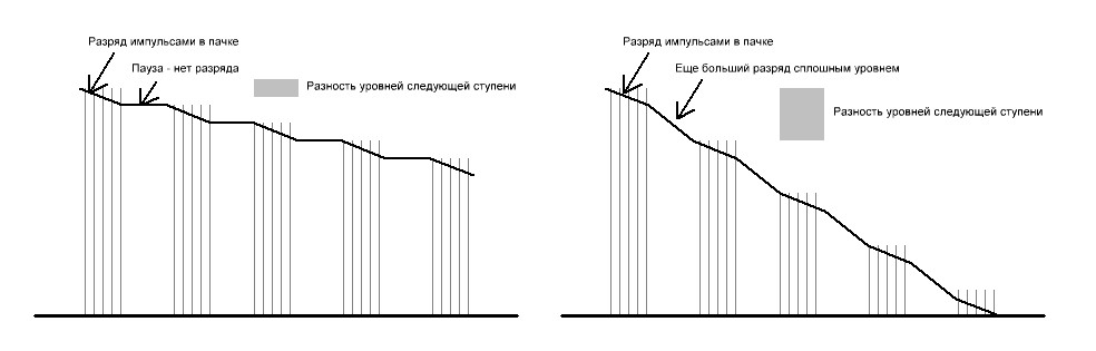

Я про то, что в паузах не отключать ИК светодиод, а наоборот подавать на него постоянный ток. Это будет быстро разряжать конденсатор в паузах , создавая более ощутимый скачек интенсивности следующей пачки. Уменьшится погрешность так как, она возникает в рядом идущих пачках почти одинаковой интенсивности (раз принялась - другой раз нет)
view.JPG [ 39.01 КБ | Просмотров: 29053 ]

Ох, блин, спасибо ! Врубился. :-)

Я тут, вот, подумал, что неправильно просто накапливать количество принятых пачек, ведь они же разные по интенсивности ! А под конец посылки пачки вообще слабо отличаются друг от друга. Можно построить такую модель: бросаем гранату с разной силой за линию, находящуюся на некотором расстоянии. В итоге получаем ряд результатов измерения - добросили или не добросили. Теперь думаю, как это применить.

Ну да, каждая последующая пачка в замере имеет меньшее значение для общего результата,чем предыдущая. Логарифмическая зависимость!
Есть идея как сделать эту зависимость более линейной. Так как логарифмический характер "веса" значений пачек задается разрядом конденсатора - нужно его разряжать линейно!
Можно попробовать в каждой последующей пачке увеличивать количество импульсов - например так 10 - 12 - 14 - 16 - 18 ... и т.д.

Сложно будет менять условия эксперимента. Нужно будет каждый раз подбирать [пересчитывать] количество импульсов в пачках. К тому же каждый дополнительный импульс в пачке повышает вероятность её приёма. Куда оно выведет - не берусь предсказать.
Я думал приписать каждой пачке весовой коэффициент в зависимости от её мощности. К сожалению, грубая проверка на практике показала ухудшение результата. Из-за вот такого, например:
