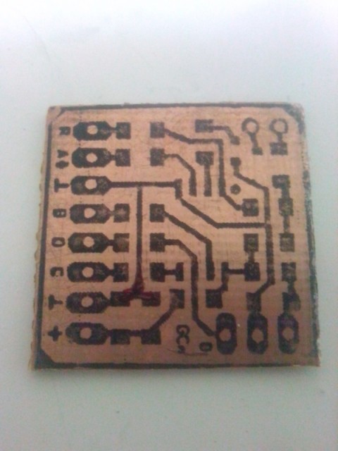

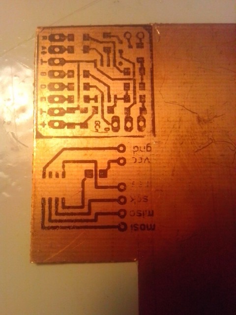

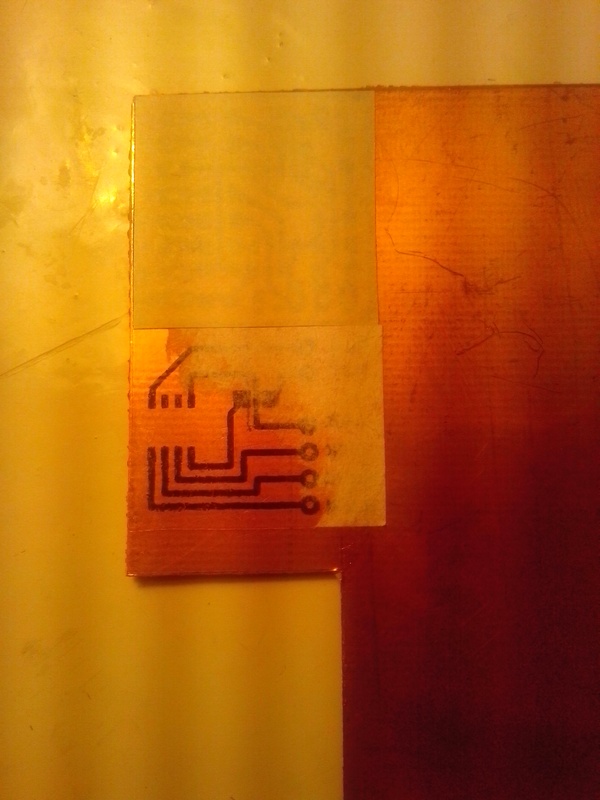

Я вернулся с праздников. Сегодня протравил платы. SVN, прошу оценить и дать замечания к моей работе. Работа представлена в виде фото. Сегодня я только протравил, завтра буду буду лудить.
Вот фотки:
Комментарий к файлу: Провел метод ЛУТ. Счищаю бумагу и пленку
1.jpg [ 112.53 КБ | Просмотров: 28546 ]
Комментарий к файлу: Снял пленку. Вот что получилось.
2.jpg [ 154.28 КБ | Просмотров: 28546 ]
Комментарий к файлу: Крупный план
3.jpg [ 128.61 КБ | Просмотров: 28546 ]

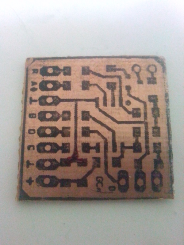

Комментарий к файлу: Попытка 2. Забыл обработать медь наждаком.
4.jpg [ 121.68 КБ | Просмотров: 28545 ]

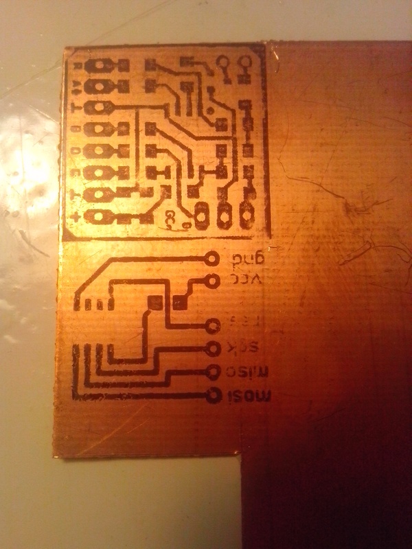

Комментарий к файлу: Готовлю раствор
5.jpg [ 122 КБ | Просмотров: 28545 ]
Комментарий к файлу: Процесс травления нужно соблюдать при температуре мин в 40 град. Поэтому грею раствор лампой накала.
6.jpg [ 95.79 КБ | Просмотров: 28545 ]

Могу сказать, что уже намного лучше… :OK: я технологию ЛУТ использую очень редко, так как не нашёл оптимальную бумагу… у меня с помощью ЛУТ выходит хорошая плата, раза с третьего… пользуюсь в основном фоторезистивом. По платам могу сказать, что трафарет выходит не айс… причина может быть в той же бумаге или в температуре утюга… по травлению: недотрав… видны точки фольги, где их быть не должно… ещё бы посмотреть через увеличительное стекло, можно обнаружить много интересного… короче микро перемычек между дорожками быть не должно… если имеются – удалить механическим способом…
А так на первых порах, получилось нормально… чем больше будешь делать плат, тем каждая плата будет получаться лучше… это называется – приобретённый навык… ;)

Остановился на подложке от самоклеящихся обоев .
В следующий буду делать - выложу фото.
