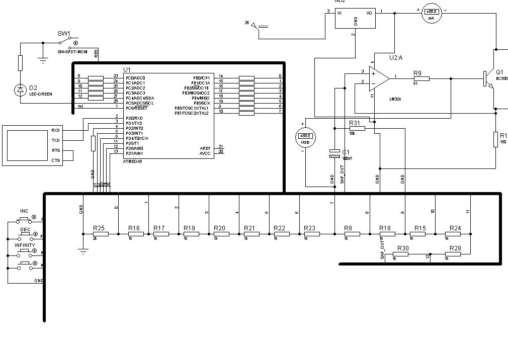

Хочу собирать калибратор 4-20 мА на базе микроконтроллера Atmega8. Можно ли
использовать внутренне РС , без использование XTAL1 1

Источник тока это верно ....
Мне посоветовали что использование внутренне РС генератора часто встречаются
сбоями при использовании UART RS232

Если не гнаться за большими скоростями UART, то проблем не будет. Кроме того, всегда можно подстроить задающий генератор программно.
С другой стороны, кварц поставить совсем не сложно и вопросов по уходу частоты не будет вообще.

Использование внешнего кварца не возможно , потому что я использую 12 разрядный параллельный ЦАП .PIN-ы для внешнего кварца используются
download/file.php?mode=view&id=94
kalibtator.jpg [ 70.34 КБ | Просмотров: 38722 ]

А что нельзя взять другой камень?

Если скорость UART небольшая - оставляй так - будет нормально работать.
