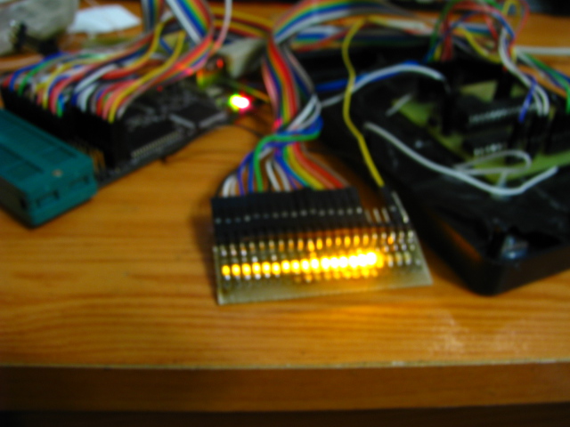

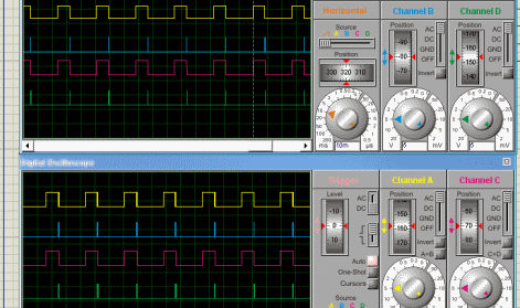

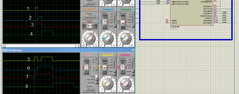

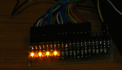

понадобился для одного проекта 16 светодиодами управлять, решил сделать на BAM
теорию изучил вот тут
набросал алгоритм AB_BAM_modul.rar [11.49 КБ]
на эмуляторе (proteus) работает нормально на реальной желез нет :( может я где ошибся ? , да к стати если прерывание делать не по переполнению а по совпадению то светодиоды на реальной железе начинают светиться но не правильно...

А в чём проявляется неработоспособность?
 Заголовок сообщения: Re: BAM (Binary Angle Modulation)
СообщениеДобавлено: 09 янв 2012, 18:29
Сообщения: 48
какую бы яркость не выставлял светодиоды не горели
СообщениеДобавлено: 09 янв 2012, 18:37
Сообщения: 545
А если осциллографом тыкнутся на ногу? Что видно?

Я конечно могу ошибаться, но таймер2 у Вас настроен на ШИМ. А у Вас всё происходит в прерывании, но его то не будет. Попробуйте таймер2 поставить так и попробуйте.
111.gif [ 9.09 КБ | Просмотров: 36671 ]
СообщениеДобавлено: 09 янв 2012, 19:18
Сообщения: 545
А почему же у него в эмуляторе всё работает за Proteus вроде таких грехов не водится. А прерывание возникает по переполнению в любом случае. Просто в режиме normal цифровой компаратор не задействуються. И режимы перезагрузки и ограничения диапазона счёта не активны.
