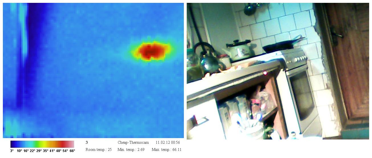

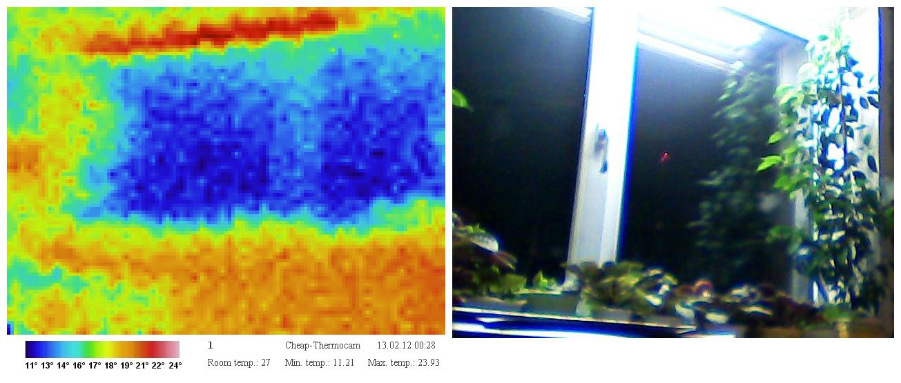

Поскольку я занимаюсь немног теплыми полами возник вопрос как их измерять. Тепловизор стоит прилично, поэтому по ссыле http://cheap-thermocam.lima-city.de/
http://www.designer2k2.at
собрал данную схему. Раотает неплохо, но в джаве я баран. Отсюда изображение идет зеркально, а как его перевернуть , кроме использования фотошопа увы не пойму. Уже пробовал залесть в настройки сервы в нидере, но кебы пока не хватает. Может кто-то подскажет, что тут переиначить. ThermalImage.jpg

Повернуть можно в мк. Запихиваете в массив и считываете по другому. как вам надо. В термопарных датчиках более 2-20кадров в секунду не получить.
Ну и цены у них 70$ за датчик. Плюс к этому пельте. + термостат + контроллер + германиевая оптика.+ дисплей + АКБ. Получаем те-же самые 300-1000 $ тепловизор.
Имхо баловство это всё. Без пельте и нормальной оптики.

перечитал датасшит на датчик и не вижу там описание матрицы термопар может не туда смотрю?
Оно похоже 1 пиксельное. :cry:
Теперь понятно зачем там серводвигатели. Для мех развертки. Смотрю и думаю что оно не очень дёшево выходит и медленно.
Проблем я не вижу. Берем и двигаем наоборот. Те право меняем на лево верх меняем на низ.
Есть вариат как всё сделать по другому.

По какой оси картинка закалится?

тут я подумал. что достаточно чтобы горизонтальный двигатель крутился наоборот. Т.е. не справа налево, а слева направо. Механику я просто переставлю.

а вот где его поменять на оверле, шось я не пока вижу.Наверное начал тупеть

Логично предположить, что если серводвигатель постоянного тока, то достаточно поменять провода местами. ИМХО ничего в программе менять не надо. Обратной связи там я не заметил.
