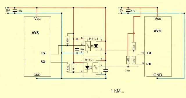

Вопрос связи двух устройств был поднят в предыдущей мое теме: информация с 8-ми независимых концевиков должна передаваться на расстояние 1 км на 8 светодиодов.
Очень заинтересовал УАРТ по двум проводам. Как даную задачу можно решить, желательно с понятными (пошаговыми) примерами.

ну раз так до давай начнем с железа.. вот схемка как подключить UART с гальванической развязкой....
я только не уверен что сигнал пробьет 1 км.. хотя можно будет взять например DC\DC конвертер..... ну тут я немного туговат.. может кто дополнит схему..
а на счет кода то в какой среде вы хотите его реализовать? насколько могу то помогу..

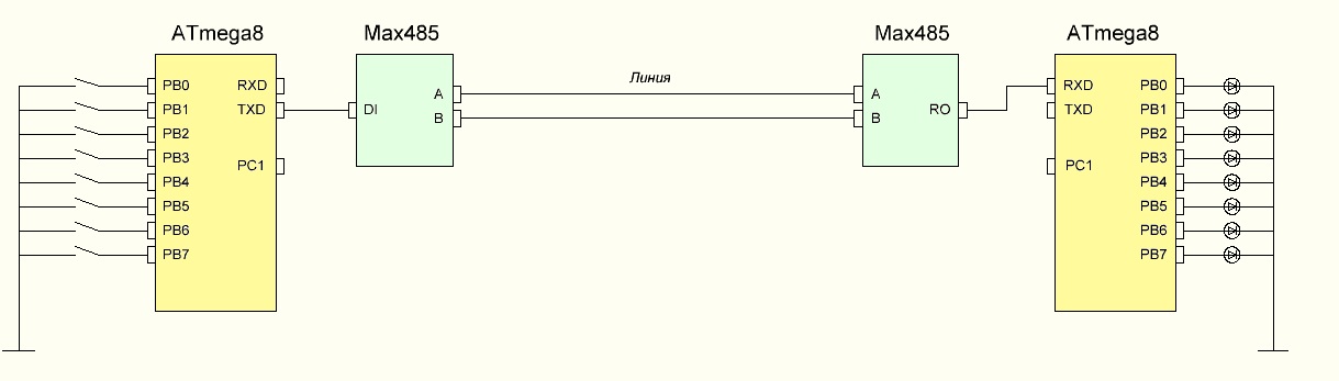

Набросал более детальную схему подключения устройств.
Необходим код на Си для ПЕРЕДАТЧИКА и ПРИЕМНИКА для вывода сигналов от этих концевиков на соответсвующие светодиоды.

Вот набросал на скорую руку.. по возможности прокомментировал... будут вопросы пишите...

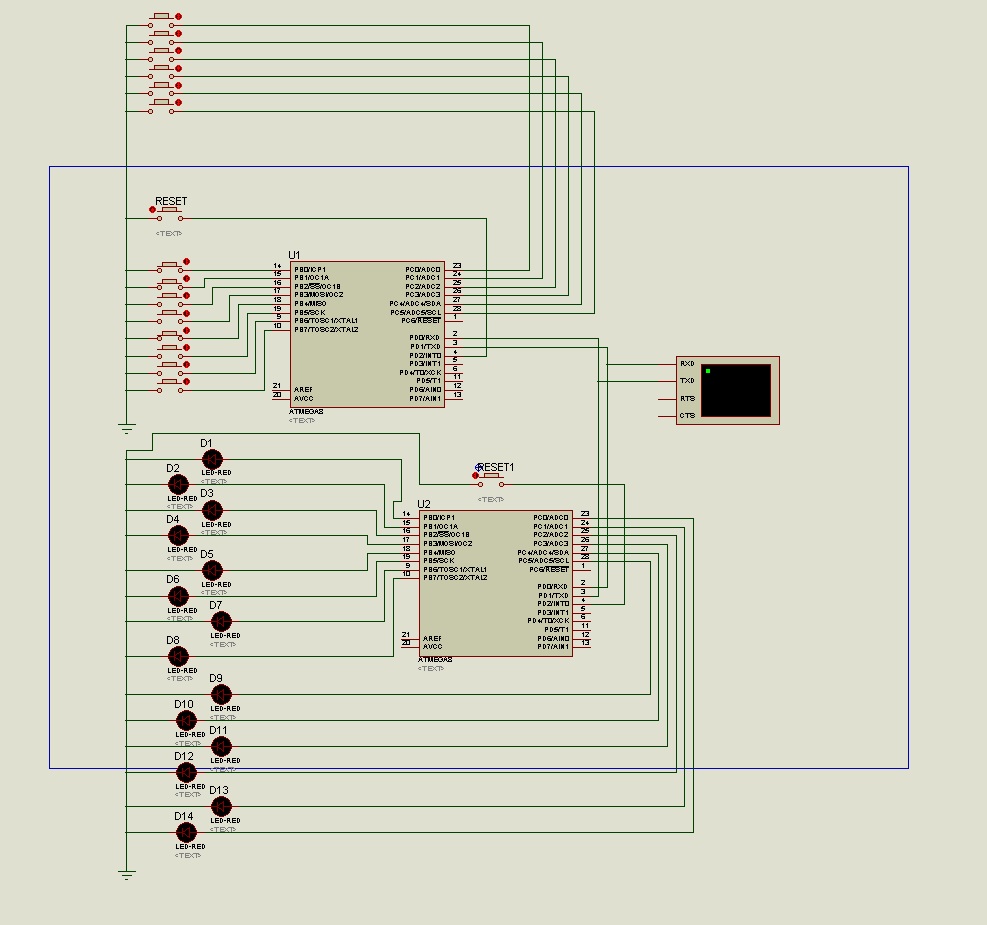

Dust, спасибо большое! :-) ;) ;)
Проанализировав файлы я понял азы уарта в МК да и принцип "дергания ножками" МК на наглядном примере!
Я немного модифицировал ваши коды и расширил возможности схемы (для перспективы расширения) до 14 управляемых линий.
Буду пробовать воплощать в "железо".

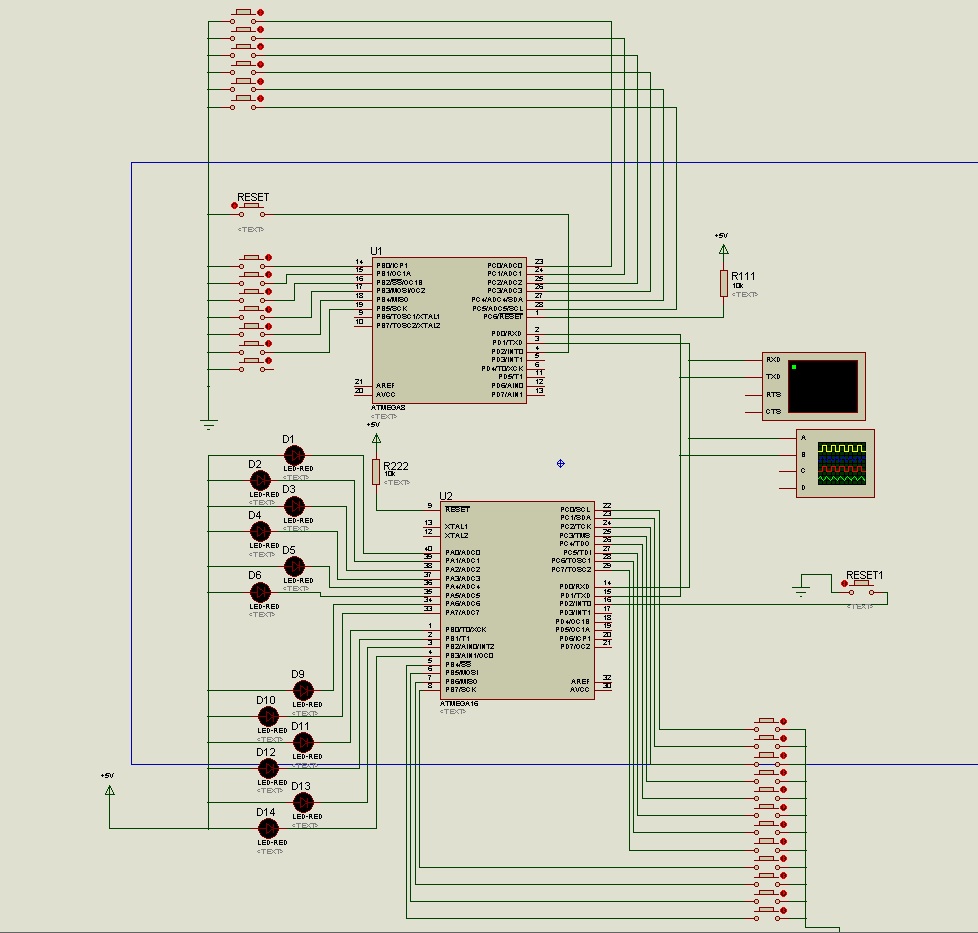

Спасибо, подправил на размыкание контакта, но как-то не подумал про способ /постановки снятия охраны. Как вариант - это подключить к оставшимся "ножкам" кнопки и ими управлять постановкой/снятием под охрану.
На на АТмеге8 не хватает для этого ног.
Подскажите как измениться код на приемном уарте для АТ мега16? (пробовал подменять - выдает ошибки регистров)

подправил немного код.. должно работать.. там надо было в опциях проекта переправить на atmega16... и так настройку портов немного переправил.. и немного алгоритм... думаю будет понятно...если что пишите помогу чем могу.. я конечно не ас в написании программ на С.....
