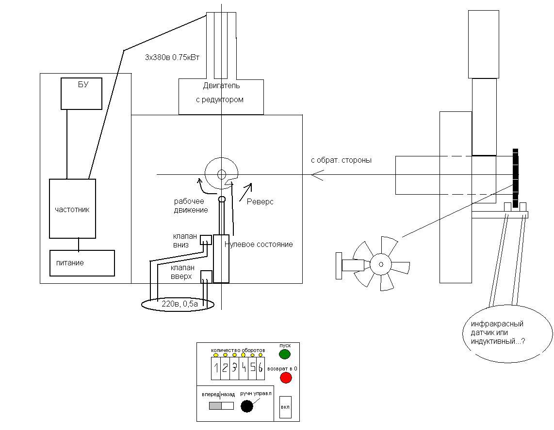

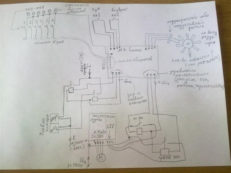

Собрал схемы :
блочная схема станка
Механика
Есть видио работы как есть с релейным управлением
Комментарий к файлу: Блочная схема
схема блочная станка (Medium).JPG [ 50.79 КБ | Просмотров: 45424 ]
Комментарий к файлу: Механика
схема станка гибки тэнов PBEC.JPG [ 76.78 КБ | Просмотров: 45424 ]

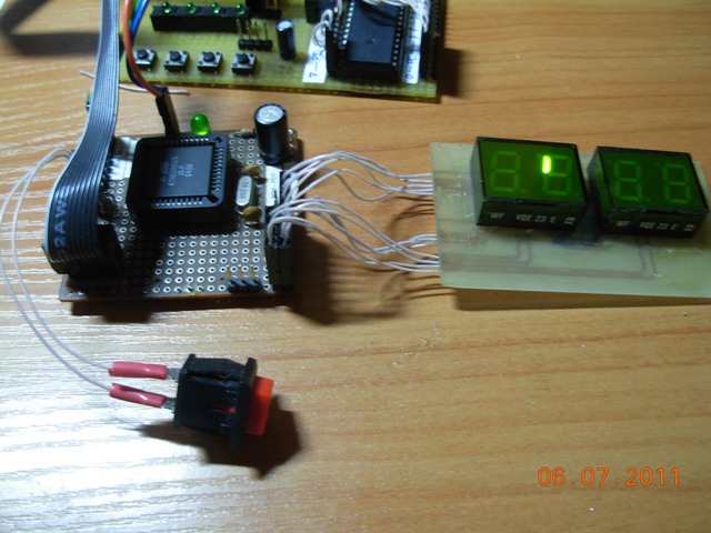

Я пока подготовил небольшую девборду на ATMega8515 с обвеской. На фото - нижняя плата, с верхней я использую кнопки и светодиоды для отладки.
Красная кнопка будет датчиком.

Вопросы:
Реле запитываются от блока МК. Какой ток/напряжение им требуется? Или, если реле еще не определены, то какого рода ток на частотнике 22 вольта (пост/перем)?
По поводу датчика - там действительно необходимы лопасти, или достаточно будет диска с одной прорезью? Т.е. мы будем считать именно обороты или некие "градусы" между лопастями? Если именно обороты, то проще в вал завернуть торчком болт, а поблизости поставить индуктивный датчик, срабатывающий на его шляпку. Или диск с прорезью и оптический датчик.
Для установки числа оборотов и индикации желателен именно нарисованный пульт или допустимы вариации на LED-индикатор и пару кнопок?
 Заголовок сообщения: Re: Микропроцессорное управление станком
СообщениеДобавлено: 06 июл 2011, 18:22
Сообщения: 141
Ой, просмотрел, что нужно отводить вал на треть оборота...
Тогда получается 3 или шесть лопастей. Или просто дать команду "реверс" на частотник длительностью... секунды хватит, чтобы разжать?
