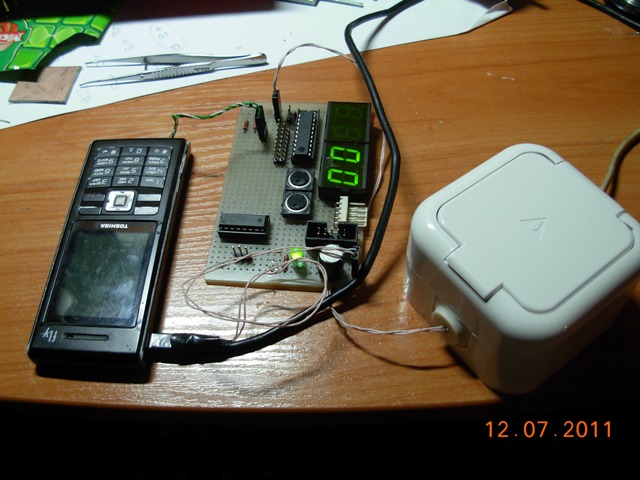

Сегодня вечером я позвонил электрическому чайнику, и он вскипятил мне водичку... :lol:
Не, я не спятил. Просто чайник был подключен к очередному моему бредоустройству.
Суть проста - старый помоешный мобильник, у которого я выдрал моторчик вибратора, а сигналы, которые к нему шли - завел на микроконтроллер. С которого в свою очередь управляющий сигнал открывает симисторный ключик на BT139.
При звонке на телефон активируется сигнал на вибратор, который (в моем данном случае) видится МК как сигнал упавший в ноль с высокого уровня.
Запускается таймер, симистор открывается, на индикаторе тикают "условные единицы" (примерно 5 секунд на единицу), затем симистор закрывается.
Всю эту бодягу я сделал как вороотпугивающее устройство. Просто я скоро уезжаю в Беларусь в санаторий, и мне подумалось тут включать свет на кухне по вечерам. Типа, я дома :) Вот и соорудил эту железяку. теперь буду зажигать дома свет просто телефонным звонком из Беларуси. Бесплатно и сердито :)
Только таймер еще подвинчу, чтобы свет горел пару часиков... ;)
На фото видно платку одной из моих девборд, эта конкретно рассчитана на Тини2313. Поэтому там помимо МК и индикатора есть еще разные не нужные в данный момент излишества.

А не проще было сделать простой рандомизатор, который бы включал свет случайным образом в заданный период времени? например с 19 до 23, 1-2 включения по 1,5-2 часа каждое. Не, идея с виброй очень интересная, но цель как-то не оправдывает средства...

Кто нибудь случайно позвонит на этот номер, а у тебя чайник закипать будет))) для этих задач есть готовые gsm подули. стоят не дорого, но там конкретно отправляется смс с номером команды, что делать и с кодом подтверждением. от случайных звонков и смс.

Вероятность случайного дозвона очень мала (это если оператор не будет рекламными SMS-ками задалбывать :)).
Номер телефона своего рода кодовая последовательность для открытия тех-же ворот.
А вообще, старые модели (сименс например) поддерживают специальный интерфейс для контроля телефона по UART - его можно заюзать для чтения пришедших SMS на предмет управляющих последовательностей (или определения номера звонящего).

у меня в планах тоже сделать нечто подобное но чуть по другому, при звонке на телефон МК снимает трубку и через DTMF получает нужные команды, можно управлять несколькими устройствами, правда за границей будет дороговата... :roll:

Насчет СМС - мысль верная, но только для телефонов, где по приходу смски моторчик вибратора тоже включается. На моём телефоне вибратор используется только на тел.вызов.
А статистики ради я оставил на МК счетчик вызовов. Приеду - сравню количество :)
