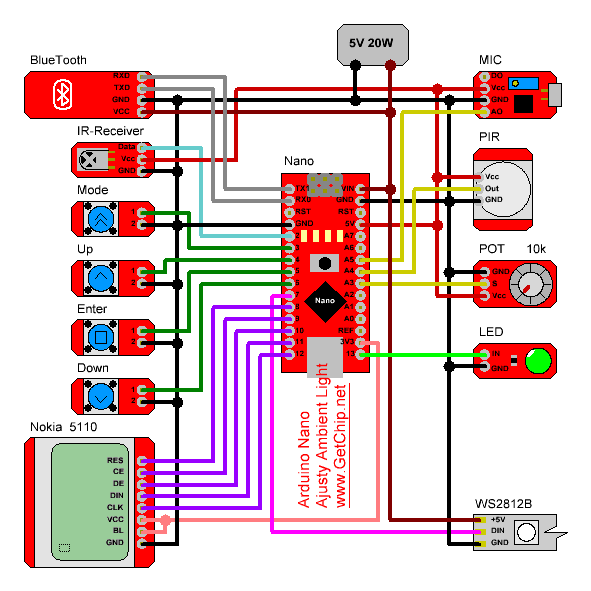

Начал разработку нового устройства.
Рабочее название - Adjusty Ambient Light (AAL)
Это, можно сказать, Эффектор №2
Устройство создается чисто для практического применения - решил сделать интерактивную подсветку фотографий которые развешаны на стенах у меня в прихожей.
Устройство будет чем-то средним между Эффектором для умных лент
http://www.getchip.net/posts/122-ehffek ... tu-ws2812/
и устройства для подсветки лестниц
http://www.getchip.net/posts/105-kontro ... -lestnicy/
viewtopic.php?f=9&t=481
Устройство будут составлять исключительно готовые модули для Arduino. Соостветственно, устройство можно будет собрать без паяльника и прошить без программатора.
Любой из модулей (понятно, кроме самой Ардудины и умной ленты) не является обязательным. Если не нужны будут какие либо функции - модуль можно не устанавливать (при этом править в прошивке ничего не нужно).
Модули планируемые к использованию в устройстве
- Arduino (Nano или Pro Mini или Uno или что угодно на ATmega328)
- умная лента WS2812B - произвольный кусок (параметры вывода на ленту будут настраиватся)
- дисплей 5110 (экран от Nokia)
- модуль BlueTooth (HC-05 или HC-06 или любой подобный)
- ИК-приемник на безе TSOP (или просто сам TSOP4836)
- PIR-датчик движения (устройство будет реагировать на присутствие)
- модуль усилителя микрофона (устройство будет реагировать на звук)
- потенциометр (либо произвольный аналоговый датчик) для регулировки параметров светильников
- 4 тактовых кнопки (для работы с меню и переключения режимов)
Устройство будет управляться:
- кнопками на самом устройстве
- ИК-пультом
- по BlueTooth (в том числе и посредством приложения для Андроида)
- С компьютера по BlueTooth (или через штатный USB-шнур Ардуины) с программы Эффектор12 (немного переделаю под это устройство добавив необходимый функционал)
Устройство будет иметь возможность управлять 24 (или меньше) светильниками. Каждый светильник - это умная лента WS2812B с произвольным количеством пикселей до 32 штук. Количество светильников их очередность и количество пикселей в них - это все будет настраиватся в меню устройства (можно будет реализовать устройство начиная от одного пикселя, заканчивая полноценным панно для отображения эффектов 24х32 пикселей).
Программа разрабатывается с применение АБ-шаблонов. По окончании разработки в шаблонах появятся новые модули и, подозреваю, будет правка старых.
AAL_Scheme.gif [ 26.11 КБ | Просмотров: 52670 ]

Судя по описанию должно довольно интересное устройство получиться.
Для какой функции будет использован микрофон?
1- действие на включение устройства по "шуму"?
2- что-то типа индикатора уровня?
3- полноценная цму?
4- всё вместе?

В базовой конструкции уровень с микрофона можно будет использовать как источник изменения параметров светильников. Например увеличивать яркость или изменять цвет... Это можно будет настроить в меню (какой источник внешнего сигнала использовать и что им изменять).
Дальше можно будет замутить на этой базе и ЦМУ.
ЗЫ Пока с устройством получается очень складно - мне нравится :)

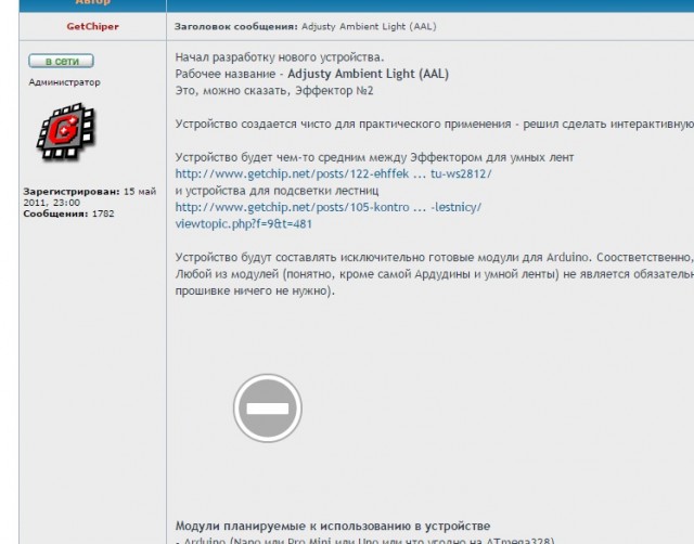

Евгений, почему у меня вот так.
Adjusty Ambient Light (AAL).jpg [ 97.64 КБ | Просмотров: 52671 ]

А как будет реализовано 24 канала? Судя по картинке это одна лента с последовательной адресацией от 1‑го до 24-го. А если например расположить каналы ну скажем "лучами" от центра, то насколько соединительный кабель ~1м. повлияет на стабильность передачи данных последующим каналам?
Или такой вариант уже не прокатит?
По поводу ЦМУ, если пристроите то, будет очень, очень круто :lol:

Внутренняя организация создания эффектов будет довольно необычной - многоуровневой (я об этом еще думаю, но основа уже есть).
В конечном счете эффекты будут создаваться в виде 12 каналов/источников. Эти 12 каналов при помощи меню можно будет распределять по ленте произвольным способом. Например могут идти каналы в очередности 1, 5, 12, 7. Кроме того можно будет выбрать сколько пикселей ленты будут составлять единый светильник (который будет отображать заданный канал). А еще планируется задавать способ распределения сигнала канала по пикселям светильника.
Короче, планируется очень наворочанная логика работы :cool: .
