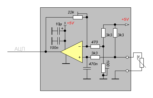

Есть желание, подключить термометр сопротивления (ТСМ 50М) к контроллеру. Может у кого есть хорошие идеи?

ну наверное если подключить операционный усилитель снимать данные через АЦП
схема примерно вот такая (номиналы должны быть другие):
pre1.GIF [ 5.88 КБ | Просмотров: 55922 ]

Может не стоит морочиться с терморезистором?
А как на счет интегрированных термометров?
Например LM19 (2.4V, 10μA, TO-92) - правда точность не очень, зато стоит копейки! Комментарий к файлу: Температурный сенсор −55˚C to +130˚C
LM19.pdf [262.9 КБ]
или LM135/LM235/LM335, LM135A/LM235A/LM335A (−55˚C to +150˚C) - этот поточней и линейная зависимость Комментарий к файлу: Более точный температурный сенсор
LM335.pdf [291.37 КБ]
или еще какой из этой серии.
Подключаются элементарно - одной ножкой вешаются на питание, другой на АЦП микроконтроллера. Причем питание стабилизированное не нужно - при любом питании напряжение на выходе будет соответствовать температуре.

Да, не плохая АЦП ICL7107CPLZ PDIP40 (аналог КР572ПВ2А). На таких АЦП лет пятнадцать назад делал термометры, получалось с высокой точностью +-0.1*С во всём диапазоне от -50 до +150*С. Да и сейчас на даче один ещё такой работает. :) Всё бы было хорошо, но для высокой точности во всём диапазоне, для ОУ необходимо двухполярное питание. А это не всегда удобно, поэтому и ломаю голову, как добиться такой точности на МК. :roll:[/quote]
Согласен здесь есть писча для ума :) Что ж, моя идея может быть бредовой, но изложу ее, представим что 25*С = 55,351 Ом == цифре 25,то есть ацп провел пересчитал и попал на нашу цифру 25,затем производит сравнивание с цифрами занесенными в память, ага 25=25, следом идет вывод на дисплей. Возможно путем сравнения будет достигнута цель задачи? Хотя я допускаю что вы и без меня это знаете...
