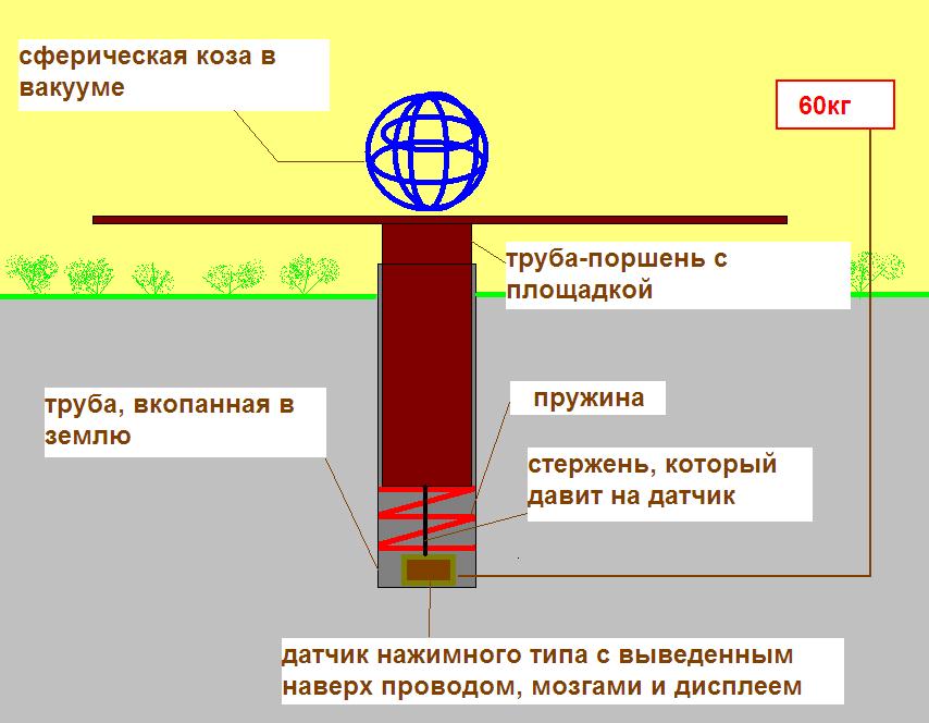

Можно попробовать использовать "пантограф", разместив пару штук по краям платформы - тогда усилие приложенное в любой точке будет распределяться по всей площадке равномерно.

Идея правильная. Но для реализации либо точить сопрягаемые детали. Либо гидроцилиндр использовать. Можно сразу по давлению судить о массе. Но мне вариант с площадкой и параллелограммом кажется проще и технологичнее. Берем профильную трубу режем, свариваем, сверлим отверстия, запихиваем оси. И устройство готово. И что не маловажно нагрузка равномерно распределяется на большую площадь. Чем с вариантом с одной точкой и цилиндрической направляющей. При этом из соображений прочности этот вариант менее металлоёмкий. И требования к точности пониженные. Те любой бухой сварщик дядя Вася сможет это изобразить. И оно будет работать. А вот если хреново выполнить направляющие то будет подклинивать. А в мороз вобьще заклинит.
На весовом контроле тензодатчик на швеллер наклеен. Машина наезжает на швеллер. Он гнётся и изгиб пересчитывается в массу. Но козу так не померить. И не маловажно время измерение. Запрыгнул, спрыгнул есть результат. Следующий.

vesi.JPG [ 64.15 КБ | Просмотров: 28179 ]
[quote="anatoliy"] Мда... козлов Вы не видели 8-) . Есть козлы под 180кг весом. И мощности у них хватает что-бы разломать гаражные ворота ворота из 3.5мм стали. :twisted: [/quote] Таких здоровых не видел, Вы правы. Хотя, может просто не обращал внимания... Мы КРС держали, а их с козами да баранами на выпас раздельно гоняли.
Если вешать таких зверюг, то, действительно, лучше загонять, чем поднимать. Придумался еще один вариант (прицепил рисунок вложением). При хорошо подогнанных трубах наклонить платформу будет тяжеловато. Регулируя жесткость пружины можно добиться минимальной высоты платформы над землей. Как я понимаю, весы на таможне для взвешивания машин работают примерно таким образом... [attachment=0]vesi.JPG[/attachment] В качестве датчика, в таком случае, можно вообще переменный резистор с ползунком заюзать...
