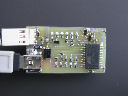

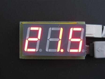

Термометр в работе.
IMG_2089.JPG [ 26.66 КБ | Просмотров: 19496 ]
IMG_2090.JPG [ 21.26 КБ | Просмотров: 19496 ]
Термометр в работе. [spoiler=][attachment=1]IMG_2090.JPG[/attachment] [attachment=0]IMG_2089.JPG[/attachment][/spoiler]

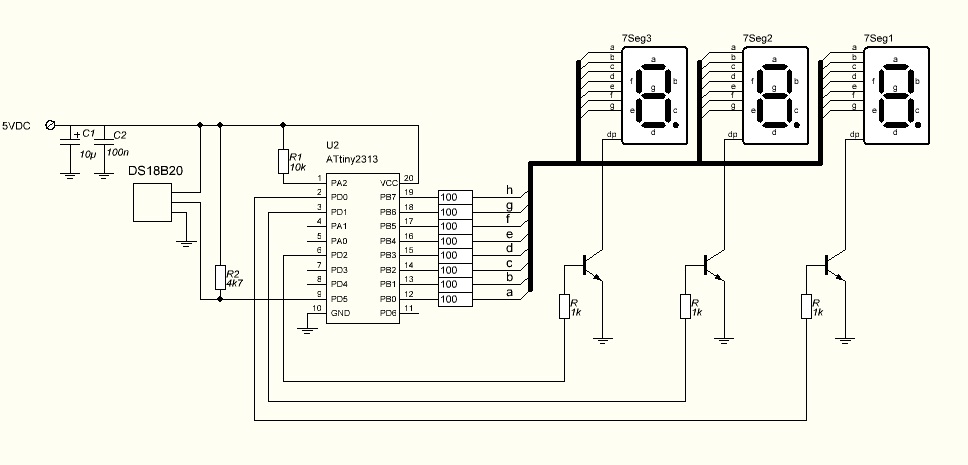

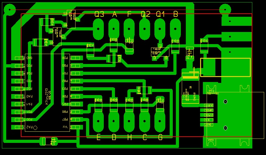

Вот всё же, победил я, динамическую индикацию.  Спасибо Анатолий за советы и поддержку.  Цифры светятся как нарисованные.  Опрос датчика каждые 2 секунды.

[quote="anatoliy"]В общем смысл такой заводите таймер и в прерывании делаете перебор разрядов индикатора. Те по каждому прерыванию происходит высвечивание очередного разряда. SPI ИЛИ 1Wire что там у вас то-же на прерывания разруливается на ура. при этом обработка данных происходит в основном цикле. а критические задачи в прерываниях. те периферия для того и нужна что-бы освобождать МК от работы. запихнул байт в SPI и дальше делай. Высветил очередной разряд и дальше считай. Всё посчитал значит спать энергию экономить. Пришло прерывание от SPI проснулись засунули ответ в переменную. вышли из прерывания посчитали и дальше спать.[/quote] Я не пропал, интернет внезапно пропал, глухамань, ни чего не поделаешь. Анатолий, в самом первом посте, программа почти похожа на то, что Вы советуете. По таймеру0 – динамическая индикация, по таймеру1 – обращение к датчику по 1 Wire. Если не затруднит, взгляните, пожалуйста. В теории, совет Ваш понял, а вот что из алгоритма поместить в основной цикл, на практике сразу не соображу. Мне пока сложно отделить мух от котлет. Да и в спящий режим вводить контроллер пока не умею. Эту тему пока не затрагиваю, так как всё сразу не охватить. В будущем обязательно разберу.

[quote="anatoliy"]А в прерывании регенерацию индикатора сделать слабо? :-D[/quote] Анатолий, а можно по точнее? :-) Девайс сейчас передомной и программу продолжаю мучить. :D

Если не обращаться к датчику, то индикация работает идеально. В общем в данном девайсе сделать полностью без подмигивания при опросе датчика не получилось, а жаль.

Спасибо Анатолий за совет. На грабли уже наступил,  буду дальше экспериментировать.
