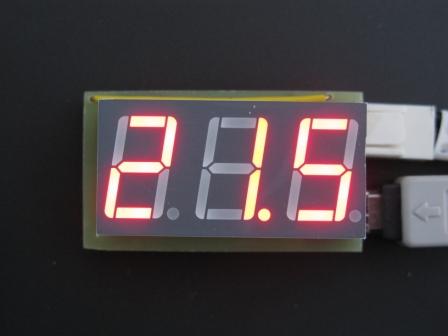

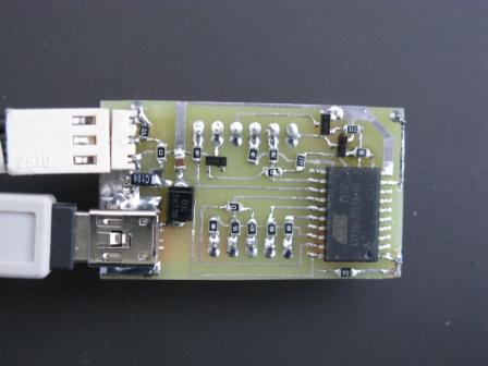

Термометр в работе.
IMG_2089.JPG [ 26.66 КБ | Просмотров: 18170 ]
IMG_2090.JPG [ 21.26 КБ | Просмотров: 18170 ]

Миниатюрный термометр. ПП немного больше самого индикатора. :D
Min.jpg [ 155.79 КБ | Просмотров: 18512 ]
FYT-5631AS-21.jpg [ 21.91 КБ | Просмотров: 18512 ]
1.jpg [ 66.87 КБ | Просмотров: 18512 ]
