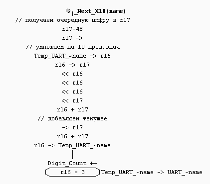

Все просто
- пришла соответствующая буква - сбрасываешь счетчик цифр и аккумулятор результата
- дальше - приходит очередная цифра приращиваешь счетчик цифр умножаешь аккумулятор результата на 10 и прибавляешь к нему принятую цифру
- делаешь так пока не примешь все цифры
вот так примерно я делал
sshot-1.png [ 5.27 КБ | Просмотров: 31619 ]
