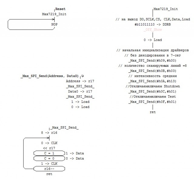

немного разобрался... вся проблема была в том что на первые 4 разряда я посадил индикатор на остальные просто светодиоды. симулировал в протеусе. получается белиберда, если подключать только индикатор все показывает.... завтра буду пробовать в железе... и там все видно будет..

Особо не смотрел, так как с max7919 дел не имел. Но вот сразу бросилось в глаза отсутствие указателя стека. Считаешь что он не нужен? :?

чтобы не плодить другую тему напишу здесь. пытаюсь прикрутить к проекту max7219, нашел пример работы в устройстве #115... оттуда взял одну функцию инициализации и в ней по адресу #h0F отправляю #h01. то есть согласно datasheets включается режим test и должны светится все сегменты. но у меня ничего не происходит... почему? ведь исходник как я понимаю рабочий.
P.S. я использую индикатор 4 разряда "ОК", и еще зачем нужен скрипт _Off_Show?
