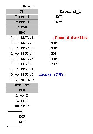

Нашел наконец причину чрезмерного потр. тока при переходе к сну - почемуто с сбоями осуществлялся переход от вектора условного перехода с именем к метке которой дал такоеже имя. Нарисовал напрямую к метке вектор и все наладилось. Имя короткое чтоли дал метке .. из двух буков ? Но вот причину ухода в спячку незапланированную после обработки прерывания таймера так и не понял , ну и ладно , это даже на руку .

Здравствуйте , - построил метеостанцию на Атмеге 328Р (замер темп.от 2х датчиков .., влажности , и включил в программу еще и таймер до 99 минут , также замер напр. питания (питание от батарееек) . Включил режим отключения (sleep) по EXT int , все получилось нормально в режиме работы прибора как метеостанция работает отлично и переходит в спячку как запрограмировано и выходит как нужно но с одной проблемой возникающей редко и непонятно откуда - при переходе в спячку все отключается как положено но иногда потребляемый ток резко увеличивается до 130 мА !. Также и с таймером (на Таймере 0) но тут еще одно - после выхода из обработки прерывания проц вдруг засыпает ... вобщемто мне этого и нужно было но опятьже иногда наблюдаю повышение тока в спящем режиме. Пробывал перед входом в спячку отключать все настройщики , все ноги переводить в безопасное состояние - бесполезно . Что делать ? Вот такая вот схема "сна" ... обработка прерывания таймера 0 в моей программе путана и массивна , поэтому нопов наставил чтоб не путать Вас.

[quote="SVN"]Только сейчас посмотрел схему. :-) Так конечно работать не будет. Вы похоже даташит не смотрели. :D INT0 это нога 6, порт РВ1, а не РВ4. ;)[/quote] Спасибо. Изменил схему, подправил программу и все заработало как задумывалось. Пришлось еще поставить подтягивающий к VCC резистор 10к на PB1, иначе помехи.

Только сейчас посмотрел схему.  Так конечно работать не будет. Вы похоже даташит не смотрели.  INT0 это нога 6, порт РВ1, а не РВ4.
