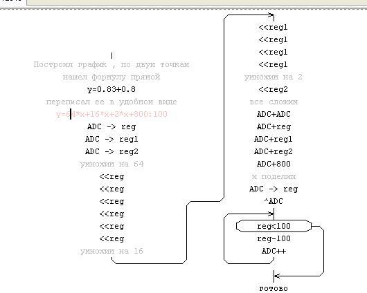

уравнение прямой.JPG [ 25.33 КБ | Просмотров: 10556 ]

Сообщение Добавлено: 18 мар 2012, 22:36
  Заголовок сообщения:  Re: А как умножать двоичное число на 10, на 100, на 1000?
Было бы интересней посмотреть алгоритм. ;)
докладываю о результатах
исходная
y=0.83*x+0.8 ( уравнение прямой которую имею по факту)
все получилось вот в таком виде
y=64*x+16*x+2*x+x +800 : 100
сейчас расхождение в диапазоне от 10 до 30 вольт 0.1-0.3 вольта и это без табличных поправок.
еще раз спасибо.
