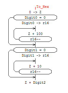

$9*$10=$90
$9*$100=$900
$900+$90+$9=$999
Это то самое место где вы додумываете себе проблему, запутываетесь и мучаете других. Умножать нужно Шестнадцатеричную 9-ку на ДЕСЯТИЧНОЕ число 1, 10 и 100 соответственно. Иными словами правильный алгоритм должен Digit0 раз сложить 100 с собой, потом Digit1 раз сложить 10 с собой, и потом сложить Digit0, Digit1 и Digit2 вместе. В аккурат получиться то что нужно и в шестнадцатеричном формате.
Если и так не понятно, то Вам уже врядли что поможет. И пожалуйста читайте внимательней то что вам пишут.
tohex.png [ 4.79 КБ | Просмотров: 12762 ]
Сообщение Добавлено: 24 апр 2012, 22:51

Все! Спасибочки! Теперь вьехал.... Все сходиться, действительно все просто!!!
$9*$64=$384
$9*$A=$5A
$384+$5a+$9=$3E7 !!!!
Kolini: Вам тоже огромное спасибо! В АВ я смогу написать этот алгоритм самостятельно.

Ничего я не напутал...
Берем калькулятор и переключаем его в режим НЕХ.
Digit0=$9
Digit1=&9
Digit2=$9
$9*$10=$90
$9*$100=$900
$900+$90+$9=$999
Но это &999 в НЕХ, переводим его в десятичное $999 = 2457, что не есть гуд. Эта формула не переводит из одной системы в другую, просто из трех разных ячеек, размером байт каждая, она упаковавает эти данные в одну переменную типа WORD.
Подпрограмма, которую я привел выше, получает данные в спаренном регистре Z, допустим это будет число $3E7.
На выходе мы имеем:
Digit0=&9
Digit1=$9
Digit2=&9
Что эквивалентно десятичному значению шестнадцатеричного $3E7.
Мне нужно как раз обратный процесс, с клавиатуры я ввожу десятичные числа, потому, что обычные люди привыкли пользоваться именно этой системой, а в счетчик надо поместить НЕХ, чтобы он посчитал именно $3E7 раз или 999 раз, а не $999 раз или 2457 раз.

Спасибо! Но, это не в точности до наоборот, результатом будет в регистровой паре (WORD) HEX значение, т.е $999, а нужно в НЕХ, т.е. $3E7.

Часть цитаты от xfly
Задача выполнить преобразование в точности до наоборот. Из трех ячеек содержащих десятичные значения, получить в рег. паре шестнадцатеричное.
Это не задача перевода чисел из одной системы счисления в другую. И решается элементарно. Digit2+Digit1*10+Digit0*100. Такой алгоритм сможете написать самостоятельно прокрутив в циклах операцию сложения?
Только примите во внимание тот факт, что результат этого сложения обязательно должен будет писаться в двойной регистр формата Word. Удачи.
