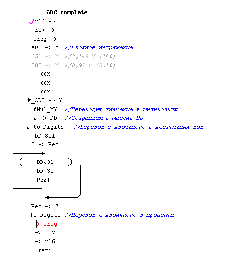

Да, сама логика верна.
Можно немного оптимизировать: x/0.031 => x* (1/0.031) => x* (32.23), а это почти равно x* 32, что можно реализовать сдвигом. То-же можно сделать и с константой: 0,805/0.031 … 0,819/0.031 примерно будет 26...
Недостаток - пострадает точность.

Re: Помогите реализовать формулу (Vout – kd)/0,031 |
11.GIF [ 5.21 КБ | Просмотров: 17533 ]
[quote="GetChiper"]В каких пределах будет изменяться Vout ?[/quote] Датчик влажности, напряжение на выходе в пределах 0-5 Вольт. При 0% (0.811…В), при 75.3% (3.14…В). Оригинал формулы выглядит так; % = (Uout – 0,811)/0,031. Вот по подсказке сделал так. [attachment=0]11.GIF[/attachment] Проверил в железе, работает, но есть сомнение в расчётах, хотя как бы показывает правильно. Верно ли я сделал?
