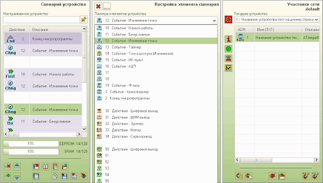

[quote="ZiB"]Я помню, но тем речь шла немного о другом. В идеале в описании элемента добавить бы параметр в котором указывать отображать иконку или нет и ещё один для задания цвета шрифта. Тогда я бы на конец "избавился" от этого противного нолика. Указал бы цвет фона и поля одинаковый и отключил иконку, получилась бы "пустая" строка более приятное восприятие:[/quote] по поводу ключа отключающего иконку, не уверен, что это будет востребовано. иконки для того и введены, чтобы улучшить читаемость сценария. зачем их отключать? (всегда можно элементу подсунуть дефолтную иконку, пустую или с каким либо символом). по умолчанию (когда нет у элемента иконки) вставил иконку с менее броским рисунком.
по поводу цвета текста - это классная идея! (как я сам не додумался? :o ). Убиваем сразу трех зайцев, и не ломается общая логика, и прячется нолик для разделителя (вместе со всеми данными остальных столбцов, что еще лучше), плюс подсветку текста можно использовать для разделения элементов по каким либо признакам. В общем сделал изменение цвета элемента.
плюс добавил возможность в палитре элементов вставлять пустые разделители (без ноликов) [img]https://lh6.googleusercontent.com/-uleryVCVXWs/Uul1so7CsgI/AAAAAAAAAf0/Eg6wl-VkpUg/s640/sshot-1.png[/img]

[quote]помнится кто-то говорил что пустая иконка очень мешает видеть, что элемент не прописан XD . та что, таки пустую оставляем?[/quote]
Я помню, но тем речь шла немного о другом. В идеале в описании элемента добавить бы параметр в котором указывать отображать иконку или нет :) и ещё один для задания цвета шрифта. Тогда я бы на конец "избавился" от этого противного нолика. Указал бы цвет фона и поля одинаковый и отключил иконку, получилась бы "пустая" строка более приятное восприятие:

[quote="ZiB"] По дефолту для действий без иконки может просто пустое поле оставить ? Потому, что очень сильно отвлекает текущая иконка. [/quote] помнится кто-то говорил что пустая иконка очень мешает видеть, что элемент не прописан XD . та что, таки пустую оставляем?
