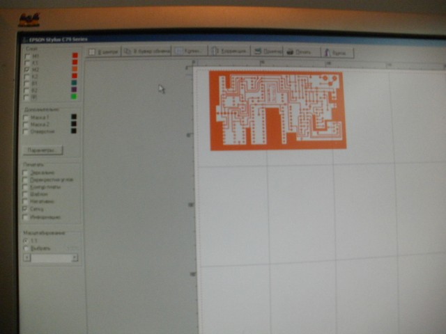

Добавлено: 01 ноя 2012, 00:34
Ответы: 39
Просмотры: 139991

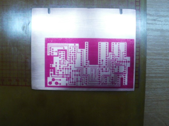

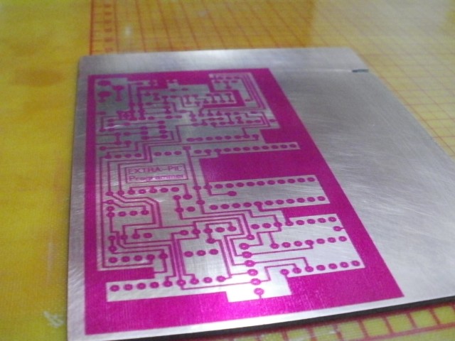

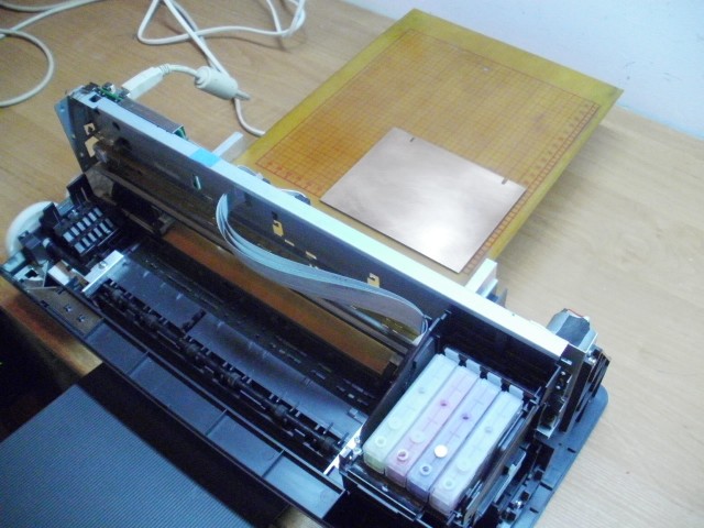

Недавно прочитал тему о переделки принтера для печати на печатных платах , решил попробовать , купил принтер EPSON C79 . Переделал под лоток из стеклопластика , установил направляющие , приподнял узел печатающей головки с приводом на 3 мм. PA312731.JPG PA312733.JPG PA312735.JPG Печатает конечно очен...

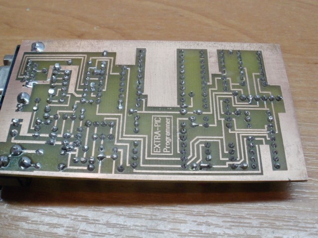

 Форум: Программаторы и отладочные платы.   Тема: Переделка струйного принтера для печати на печатных платах.
Добавлено: 01 ноя 2012, 23:34
Ответы: 39
Просмотры: 139991

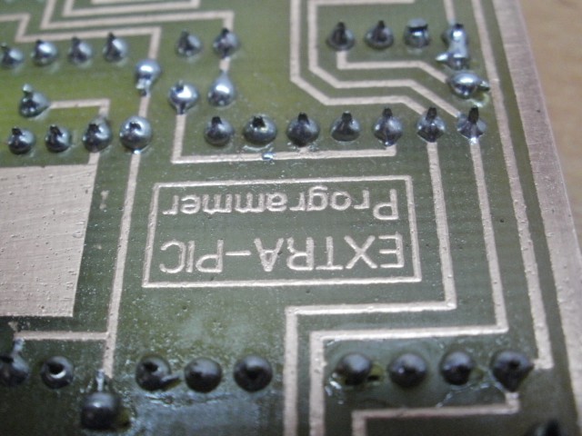

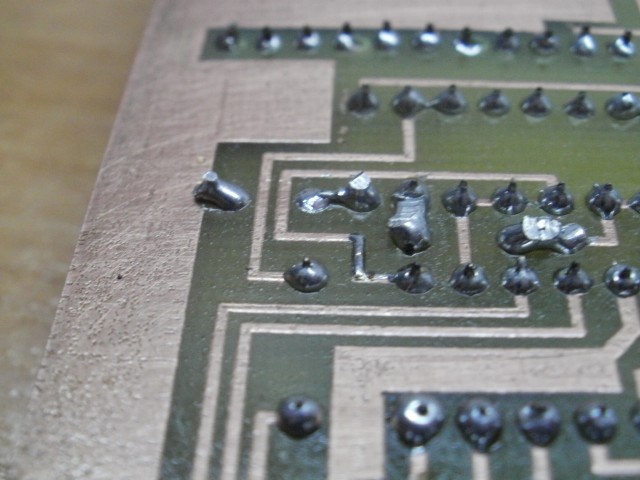

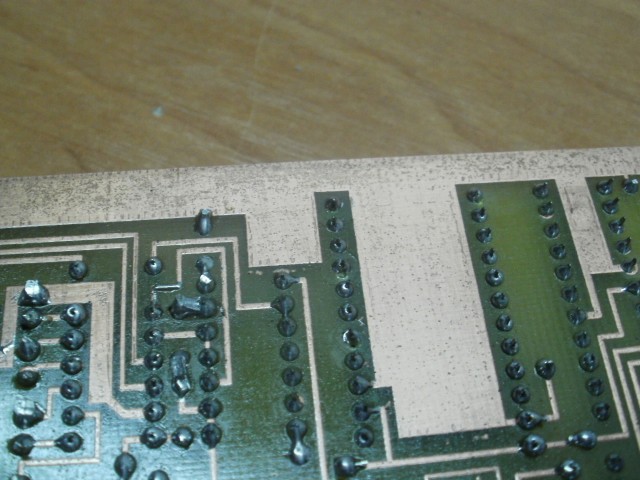

Плату сверлил и паял мой семилетний сын. Плату потом протер спиртом с канифолью. Непропай потому что панельки выпаивались газовой горелкой с плат , плата горела и поэтому налет на выводах черный только на кончиках , а ниже они луженные . Я всегда счищаю этот налет , но эта плата делалась просто ради...

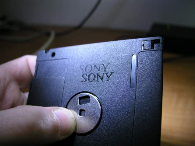

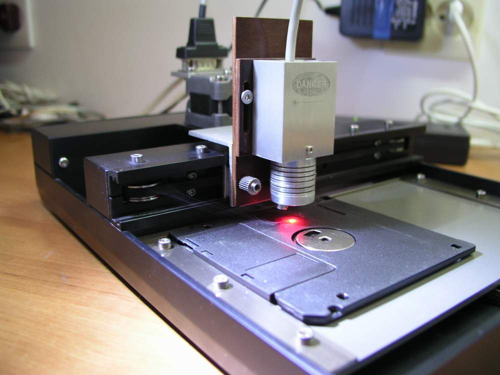

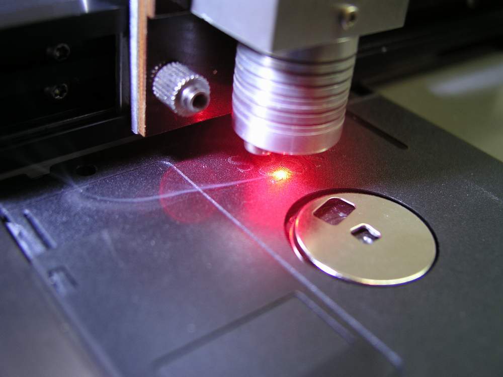

Добавлено: 02 ноя 2012, 19:39
Ответы: 39
Просмотры: 139991

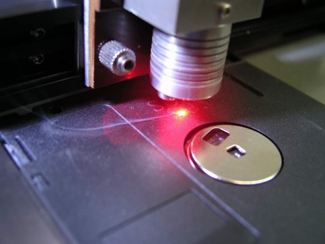

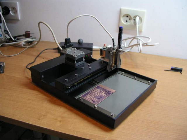

Лазер слабенький всего 250 мВт , он выжигает только по черной пластмассе . А платы я рисую маркером а потом травлю в хлорном железе . Минимальная ширина дорожек 0.3 мм (маркером).

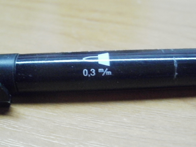

Добавлено: 03 ноя 2012, 11:55
Ответы: 39
Просмотры: 139991

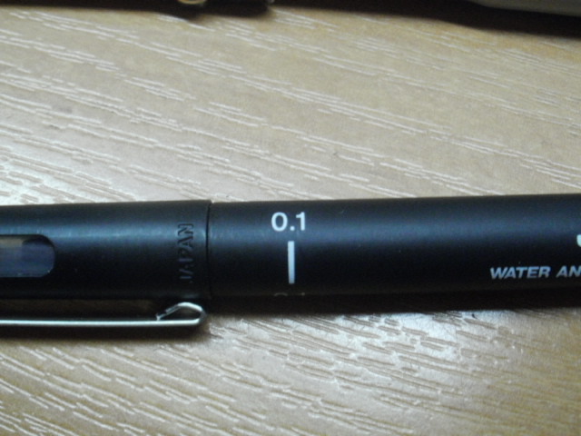

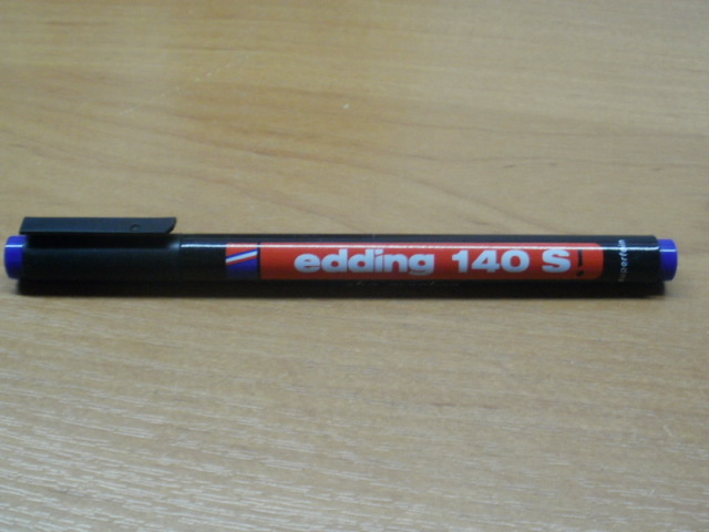

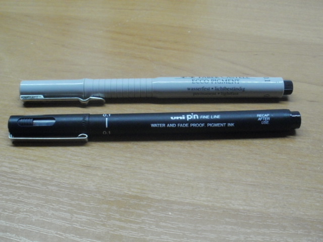

Есть вот такие маркеры 0.1 мм , но в них краска никуда не годится . PB032915.JPG
PB032915.JPG [ 80.03 КБ | Просмотров: 24284 ]
PB032916.JPG [ 81.04 КБ | Просмотров: 24284 ]
Добавлено: 03 ноя 2012, 12:02
Ответы: 39
Просмотры: 139991

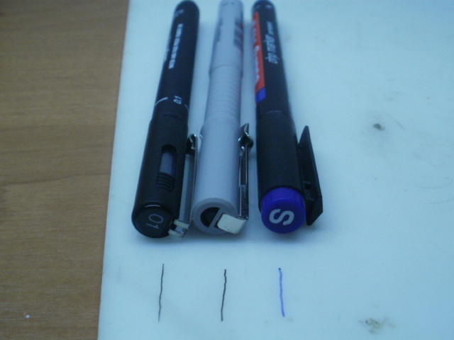

Я вынимаю сам «карандашик» и вставляю в такой маркер
PB032913.JPG [ 71.37 КБ | Просмотров: 24283 ]
PB032914.JPG [ 68.99 КБ | Просмотров: 24283 ]
В этом маркере очень хорошая краска , я всегда пользовался такими , но в последнее время фирма наверное испортилась , краска не такая как была года три назад .
PB032919.JPG [ 70.57 КБ | Просмотров: 24283 ]
