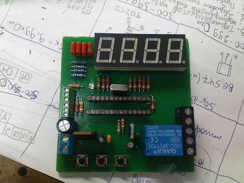

Собранное устройство без МК.
Комментарий к файлу: Собранное устройство
DSC_0271_1.jpg [ 273.69 КБ | Просмотров: 19688 ]

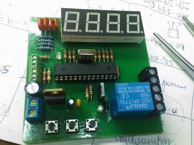

Устройство с МК.
Комментарий к файлу: Устройство с МК
DSC_0274_1.jpg [ 243.32 КБ | Просмотров: 19688 ]

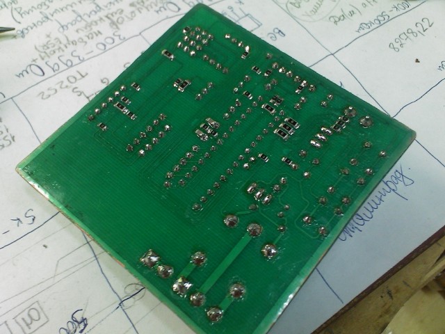

Вид платы со стороны проводников. Флюс не отмытый. Здесь в основном перемычки, а вот резисторы все сверху. Навыпаивал их с разных плат , нужно же кудато использовать в дело.
Комментарий к файлу: Пайка
DSC_0272_1.jpg [ 275.44 КБ | Просмотров: 19688 ]
