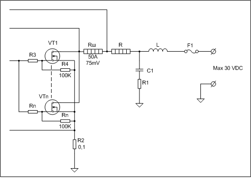

Сообщения: 545
те от 0.00 до 30.00 -4 десятичных разряда и 12 двоичных. Для цифровых устройств обычно ошибку и дрейф считают +-1младший разряд
при 300Ват и 30Вольт ток 10А
те от 0,00 до 10.00А +-0,01 4 десятичных и 10 двоичных
Если в лоб решать то 12 -16 разрядный сигма-дельта АЦП. + ИОН с дрейфом во всём температурном диапазоне +-0,001.
Дрейф аналоговой части +-0,001
Сможете обеспечить?
Нагреватель очень удобно мотать нихромом на слюде и между 2х пластинок слюды крепить с помощью толстой прижимной пластинки к радиатору.

Давайте определим силовую часть. Что нужно исправить и какие номиналы установить?
11b.png [ 12.49 КБ | Просмотров: 19303 ]

Сообщения: 545
А драйвер мосфетов где?
