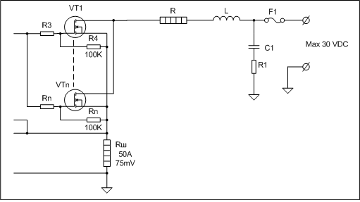

Ну тогда уж Rшунт в сток :-) Зачем вам в схеме 2 шунта? Фильтр LC я бы повернул другой стороной :mrgreen:
Зачем сопротивление в затворе? Как вы обосновываете его применение? Зачем резистор с затвора на землю?

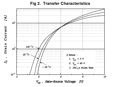

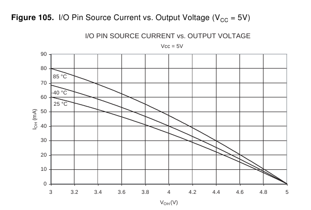

А теперь о дырках в транзисторах. которые случаются если ими управляют от не правильного драйвера.
Для начала прикиньте ёмкость затвора
Комментарий к файлу: ёмкость затвора
ёмкость затвора.png [ 4.48 КБ | Просмотров: 19693 ]
У вас транзистора 2 по тому. 1300pF.
Импульсный ток прикиньте.
теперь вопрос о напряжении. мк отдаёт 5 вольт (при том что он может отдать необходимый ток что-бы зарядить ёмкость затвора за приемлемое время.)
Смотрим график и видим что при 5 вольтах транзистор только начинает открываться. Ему бы 10-15:-)
Комментарий к файлу: передаточная функция
передаточная_функция.png [ 23.95 КБ | Просмотров: 19693 ]
Итог Бабах :lol:
