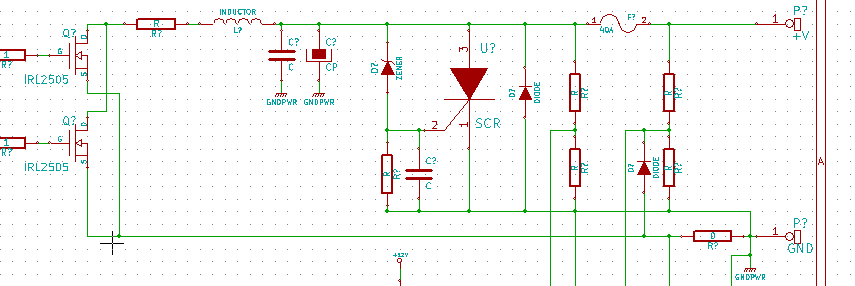

Вот теперь всё встало на свои места. :lol: Резюк до рисую. :-) За исключением последнего. Принцип я сразу понял, только напряжение будет расти в точке GNDPWR а не в точке GND нагрузки. А ОУ подключён к GND нагрузки. :?

нет! Растёт потенциал на клейме GND нагрузки относительно GNDPWR
А ОУ включен отрицательным выводом к GNDPWR а положительным к клейме GND между ними шунт. Называется измерение тока с помощью ОУ с шунтом по земле.

Блинн туплю. Ну тогда входа ОУ поменять местами. Всё мне кажется что ОУ это 2х полярное питание. А у нас однополярное питание и такой фокус не прокатывает. Щас подправлю.
Во подправил.

Вот теперь всё понимаю. :D

Насчёт замены ОУ на К1401УД1, что скажете.

Да вроде они родня lm324 можно заменить на К1401УД1 а на оставшихся 2х оу собрать компаратор.

Вот что я сделал, немного поправил схему. Как Вам?
