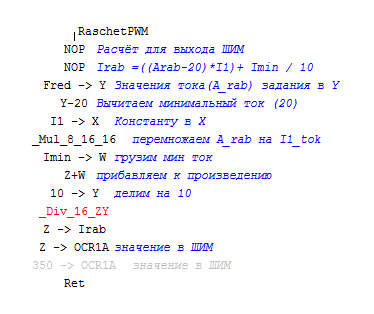

Спасибо, как мне в детстве говорили, пока нос не разобьешь кататься на велосе не научишься. :-) .И последний наверное глупый вопрос, почему в симуле в регистр Z значение на сбивается ?

Скажу тебе так… если не сделать как я написал…
1.png [ 1.95 КБ | Просмотров: 20709 ]
Вот во время выполнения этой функции, у тебя всё и происходит, вернее подмена твоего регистра Z… это как раз симуль и показывает. Просто ты не догадываешься, в какой промежуток времени это смотреть.
2.png [ 10.44 КБ | Просмотров: 20702 ]

После занесения Z в стек всё вылечилось. А поподробнее по использованию регистров где то можно почитать? (рекомендации на 1 стр. прочитал) например до r15 (кроме наверное r0 и r1) и вот то что у меня есть из документов https://yadi.sk/d/Z1OOWRUGkyNaT
СообщениеДобавлено: 04 дек 2015, 21:04
Вот уже успехи, а я что говорил… :-) но это только один подводный камешек… нет у меня литературы по тонкостям программирования. Как я тебе уже писал, нужно уловить некоторые моменты с теми регистрами, которые используешь повторно… тут ведь зависит ещё от того, когда ты их используешь и где используешь. Потому, в некоторых случаях сохранять значения регистров в стек не обязательно, а в некоторых случаях без этого не обойтись. Короче включай логику при написании алгоритма. ;)

строку" Z-->OCR1a "надо выделить кнопкой F2. Тогда как макрокоманда. В моих приводах на медогонку и других ШИМах так. Все всегда корректно было. Но использовал величину до 255.

Сообщения: 77
Добрый день!
Смотрю по картинке выше, где подписано, коментарий, делим на 10 т. е число10 копируем в Y это правильно будет. Так на самом деле, деление происходит. Сам не столкивался с этим.
