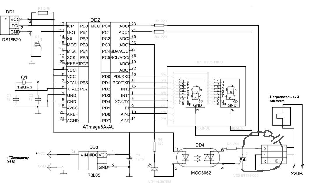

[quote="kirex"] параллельно симистору RC цепочку поставьте (примерно 50ом-0.01мкф), надежнее будет симистр закрываться, ибо опасно - может не закрыться .

Вот.
1212.jpg [ 84.81 КБ | Просмотров: 23283 ]

так проще вроде
кен.JPG [ 17.3 КБ | Просмотров: 23269 ]
