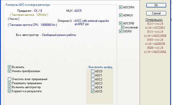

спасибо SVN!! мне в 4 утра пришла такая же мысль ,как в твоем втором примере. Только я уже засыпал и не дописал его. Сегодня буду пробовать.
Я вот только одного не могу понять,как основная программа будет уходить в прерывание ADC_Complete. По изменению значения на ноге ADC0 ?
с таймером то понятно ,записали 1->TOIE0 - ТАЙМЕР запустился и работает в независимости от программы,переполнился - вылез флаг прерывания. А вот как запустить ADC ?
Или оно запускается сразу после разрешения Глобальных прерываний?
Я когда то уже так пробовал,как в твоем примере,но ничего не заработало. :( Может я сам ADC неправильно настраиваю.
