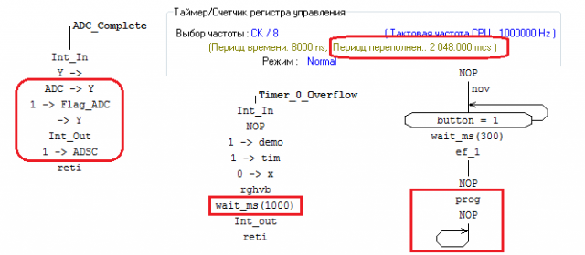

СообщениеДобавлено: 06 янв 2015, 12:59
1.png [ 2.14 КБ | Просмотров: 16932 ]

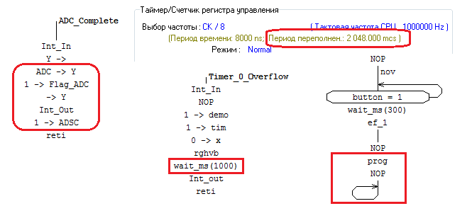

СообщениеДобавлено: 06 янв 2015, 14:00
Результат беглого просмотра… выделил красным ошибки… вывод – не читаешь литературу, не запускаешь симулятор, и тд… теперь дальше надо внимательно посмотреть…
1.png [ 13.78 КБ | Просмотров: 16927 ]
СообщениеДобавлено: 06 янв 2015, 14:20
Да уж… :shock: полный бардак… алгоритм не работоспособный… :roll:
Объясни мне, свой алгоритм со всеми эффектами, чтобы я мог показать, где ещё есть грабли…
СообщениеДобавлено: 07 янв 2015, 01:22
Сообщения: 300
СообщениеДобавлено: 07 янв 2015, 10:44
Надеюсь, по выделенным ошибкам разобрался и уже исправил…
По алгоритму:
Твой основной алгоритм программы не стыкуется с методом вывода эффекта в порт… формирование эффекта не должно мешать выполнению других процедур программы… в твоём варианте, этот принцип отсутствует… и как результат – программа не работает.
