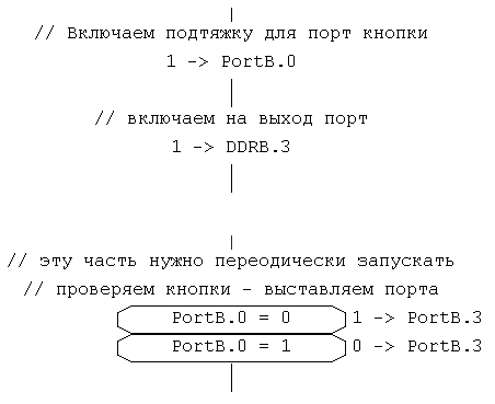

sshot-1.png [ 5.68 КБ | Просмотров: 24405 ]

Спасибо-примерно так и думал.Но помоему опрашиваем то Pin а не Port?

Ну я и написал что вроде на вход то надо Pin опрашивать а не порт
