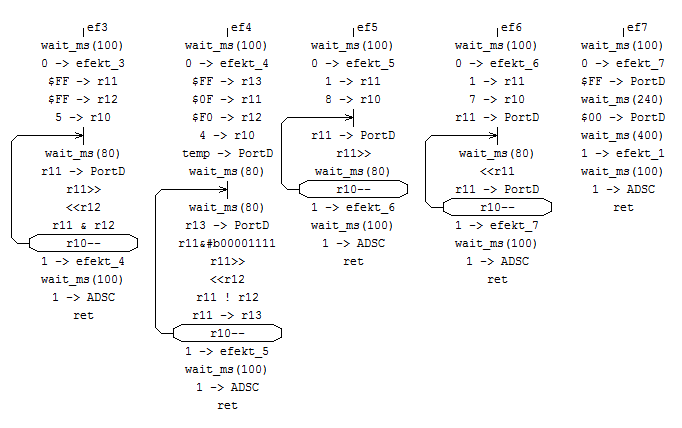

Направь меня на правильный путь. :oops:
Я просто сам пытаюсь научиться. Пока тяжело дается...

Ты специально без комментариев отправил…

Вот исправил, чтобы программа работала… показал альтернативный пример некоторых действий. Тоже самое но имеет меньший размер кода.

Спасибо SVN,есть несколько вопросов.
1. ты написал в коментариях ,что а регистре ADC максимальное значение 1023,а я где-то прочитал ,что максимальное значение 65535.Возможно что-то не так понял. Но во всяком случае,программа уже работала в железе,причем очень даже неплохо.
2. что такое 1 -> ADSC ?
3. по поводу показа эффекта, таким образом,насколько я понимаю,можно только первый и второй эффект показать, а остальные не получится.Так как там уже надо как то с двух сторон в центр сдвигать значение и наоборот. это так?

я серьезно,она работала.Я же не профи как ты,написал как смог...
